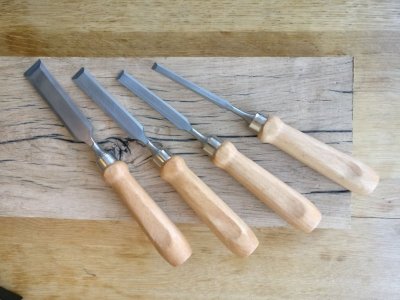

Ik heb op aanraden van dhr. Sellers en de goede berichten op dit forum ook maar een setje LIDL-beitels aangeschaft, en gelijk (in navolging van Sellers) wat modificaties aangebracht:

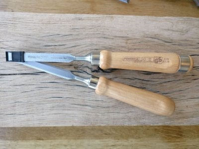

Eerst heb ik de slagring aan de achterkant verwijderd. Dit was vrij eenvoudig. 1 kreeg ik er met de hand af en de andere drie met wat tikjes met een oude schroevendraaier. Vervolgens heb ik het grootste gedeelte van het 'kontje' afgezaagd, tot op ongeveer een halve cm van de rand waar de slagring zat. Daarna de achterkant gevormd en de hele boel geschuurd. Vooraan heb ik het handvat afgevlakt, dit is om te voorkomen dat de kleinere twee gaan rollen op de werkbank. Voor de grotere twee is het niet nodig, maar voor de uniformiteit toch ook maar gedaan.
Het geheel afgewerkt met gekookte lijnolie.
Voor en na:
Te zien is dat ik ook de teksten op het lemmet (heet dat zo bij een beitel?) weg heb geschuurd.

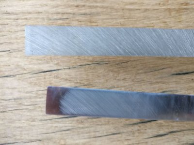

De achterkanten heb ik gevlakt, spiegeltje spiegeltje. Het viel me reuze mee hoeveel tijd ik daarvoor nodig had. Ze waren allemaal enigszins hol, waardoor je niet zoveel staal hoeft weg te nemen.
Nu alleen de vouw nog slijpen/wetten en stroppen en dan kunnen ze aan een grondige test worden onderworpen. Maar voor 8 euro ligt de lat natuurlijk erg laag. Ik ben benieuwd hoe ze bevallen!
