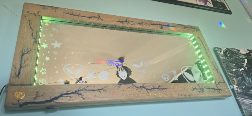

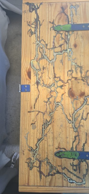

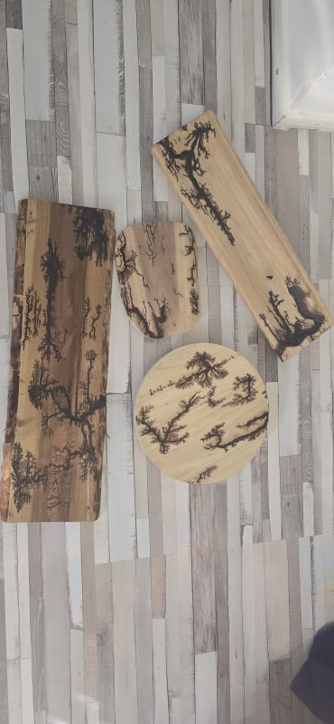

*Lichtenberg Woodburning – Wat het is, en waarom je er voorzichtig mee moet zijn*
Hallo allemaal,
Ik wil graag wat uitleg geven over een bijzonder houtbewerkingstechniek waar ik al jaren met veel passie én respect voor veiligheid mee werk: *Lichtenberg woodburning*, ook wel "Fractal burning" genoemd.
*Wat is het precies?*
Bij Lichtenberg-branding gebruik je *hoogspanning* om unieke, grillige patronen in hout te branden. Het resultaat is een soort bliksemachtig netwerk van lijnen, alsof de natuur zelf het hout heeft getekend. Deze techniek wordt toegepast op droog, onbehandeld hout, en de patronen worden gevormd door het elektrische pad dat zich over het houtoppervlak verspreidt met behulp van een geleidende oplossing (zoals water met baking soda).
*Maar laat me heel duidelijk zijn: dit is géén hobby voor zomaar iedereen.*
Het werken met Lichtenberg-branding betekent dat je met *dodelijke hoogspanning* te maken hebt — vaak tussen de *2.000 en 15.000 volt*. Eén fout, één moment van onoplettendheid, en het kan fataal aflopen. Er zijn helaas al meerdere incidenten bekend waarbij mensen zijn overleden of ernstig gewond geraakt zijn doordat ze zelf met dit soort apparatuur zijn gaan experimenteren.
Daarom wil ik benadrukken: *probeer dit niet zelf zonder de juiste kennis, ervaring en veiligheidsmaatregelen.*
*Hoe ik ermee werk:*
Ik heb mijn eigen Lichtenberg-apparaat *zelf opgebouwd met zorgvuldige afscherming en beveiliging*, zodat ik altijd maximale controle heb over wat ik doe. Ik voer alle brandingen uit in een *afgesloten werkruimte waar niemand anders bij is zodra het apparaat aanstaat* – veiligheid staat bij mij op de eerste plaats.
Ik werk al jaren met deze techniek, met verstand van zaken en het nodige respect voor de kracht van elektriciteit. Mijn vader, die van huis uit technisch is ingesteld, heeft uitgebreid gezien hoe ik te werk ga en staat volledig achter de manier waarop ik dit aanpak. Zijn vertrouwen in mijn werkwijze is voor mij ook een belangrijke bevestiging dat ik het op een verantwoorde manier doe.
*Tot slot:*
Ik bied mijn werk (hobby) ook aan voor mensen die graag een uniek houten item willen met zo’n Lichtenberg-patroon, maar uiteraard *zonder dat ze zelf het risico hoeven te nemen*. Alles wat ik maak is veilig, decoratief, en volledig volgens mijn eigen werkwijze tot stand gekomen. De stukken die ik lever zijn nog niet gelakt of opgeschuurd – dat laat ik bewust aan de klant over, zodat ze het naar eigen wens kunnen afwerken.
Mocht je vragen hebben over de techniek, de risico’s of mijn werkwijze, stel ze gerust.
Maar nogmaals: *hoogspanning is geen speelgoed.* Respecteer de risico’s, en laat dit alleen over aan mensen die exact weten waar ze mee bezig zijn.
Groet en bedankt voor jullie interesse!!
Wesley AlieN ArtS
