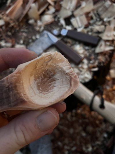

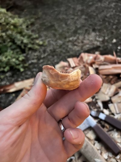

Beste allemaal,
Ik heb een beginner setje met messen, misschien dat het daar aan ligt. Maar als ik filmpjes kijk zie ik sommige lepelmessen die mooie stukken eraf snijden. Ik heb met mijn lepelmes nog vaak dat er stukken hout breken. En zo ook aan de voorkant, als de rand dan dun wordt, dan breekt het af. Tips? Heb wel net de Morakniv 164 besteld, ligt het echt alleen aan het mes of zijn er andere dingen?

Neem hout met een lange draad die in de lengte richting loopt. Bij jouw hout loopt de draad haaks op de steel.
Dat breekt. Je bent niet de enige die dat overkomt. Ondergetekende overkwam het met een mooi zaaghandvat.
Staat ergens op dit forum.

Hi Wim,
deze 'scoop' die ik wilde maken, komt uit de lengte richting van een stammetje. Ik had toevallig vandaag nog opgezocht dat het moest. Je ziet dat ook aan de 'breek-richting' uit foto. Het is afgebroken in dezelfde richting als de steel

Ik heb de foto vergroot en nu zie ik het. Ik dacht eerst dat de steel doormidden was.

Om te beginnen is het de keus van het hout en of het vers/groen/nathout is. Kersen werkt fijn om maar iets te noemen. Vervolgens het lepelmes, hoe scherper hoe beter en met een vlakke vouw (ietsepietsie hol) maar zonder tweede vouw. Messen met dik lemmet werken niet fijn. Tenslotte, hoe hou je het hout vast als je snijdt.. alternatief, gebruik een gebogen houtsnijguts om de voorkant te snijden. Laatste tip is een dagje lessen bij groenhoutsnijders.

Inderdaad proberen om haaks op de jaarringen te snijden, daarmee voorkom je dat je kracht op de jaarringen zet en dat die uitbreken. Je krijgt ook een mooier resultaat. Zo leer je het hout te "lezen".

Bedankt! Heeft het soort hout er nog wat mee te maken? Ik weet zelf niet precies welk soort hout dit is, maar de naden en kerven zijn best dik.

Ja soort hout maakt zeker uit.
En het maakt ook zeker uit of het vers is of niet.
Als je de mogelijkheid hebt, ga voor vers.
En ga verschillen proberen, oefenen, meters maken, doen.
En zoals gezegd, ga ergens een workshop doen waar je ervaring kan tanken :)
