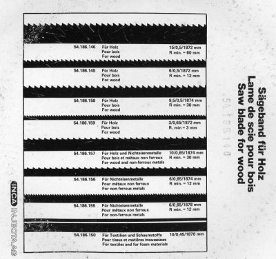

Hoi Roel,
ik heb het nagekeken: ik heb vorig jaar bij Tuffsaws zaaglinten besteld van 1874 mm voor mijn Inca(s) 260. Ik heb er toen ook achter zitten zoeken en ik vermoed dat de Engelse versie een tikfout bevat.
David80 (hier op het forum) wist me te vertellen dat hij zaaglinten van 1862 mm gebruikt omdat hij ze anders niet voldoende op spanning kreeg.
Hieronder een scan van de kaart die bij mijn originele Inca-lintzagen zit. Daarop zie je dat de lengte bij de originele linten ook varieert.
Succes! Johan

Roel,
Ik heb al tientallen Inca's in mijn handen gehad. Je kunt gewoon 1874 mm bestellen bij Tuffsaws. Zeg er wel bij dat het voor een Inca is dan worden ze andersom gelast. De Inca-machines zijn precies andersom opgebouwd dan de 'normale' lintzagen.

Ik heb laatst een aantal linten bij Tuffsaws aangeschaft en kreeg een mailtje dat ze normaal 1854mm leveren voor een Euro 260. Heb hun advies opgevolgd en tot nu toe geen spijt hiervan. Ze waren goed om te leggen en op spanning te krijgen.

Quote van Ian van Tuffsaws: I’ve got this bandsaw listed as requiring 73” (1854mm) blades

Ik heb regelmatig linten besteld bij hem, maar nooit nagemeten. Wel altijd vermeld voor welke zaag.
En 2 cm verschil zal niet veel uitmaken. Te lang kan wel een probleem opleveren omdat je dan het lint niet meer strak krijgt.
