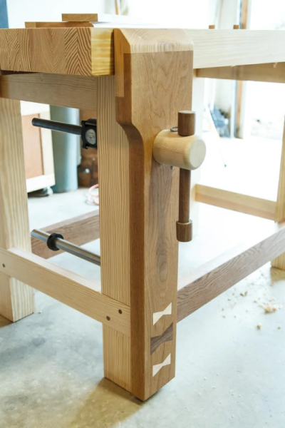

Ik ga een nieuwe, fatsoenlijke Roubo werkbank bouwen als fundament voor toekomstige projecten. Hiervoor wil ik het klemmen van materialen verbeteren, gezien er nu soms onveilig gewerkt wordt door matig gebruik van werkbankspindels.
Ik twijfel tussen twee opties. Ik vind een leg vise (verticale klem) zoals onderstaande heel mooi en het lijkt mij ook bijzonder functioneel. Gezien de kosten van het materiaal overweeg ik een goedkopere schroef te nemen en een van de criss cross van benchcrafted, waarschijnlijk deze: BENCHCRAFTED Schere 14 (Crisscross 14) kaufen - BENCHCRAFTED Werk- Hobelbankzubehör - Feine Werkzeuge in combinatie met York HV510 werkbankspindel 390 mm - Baptist.

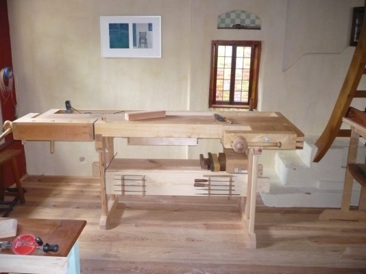

Ik weet niet of er een naam voor is, het is als een "leg vice" zonder crisscross en dan horizontaal gemonteerd. Als alternatief een Moxon. In beide gevallen is de vloer de beperking voor de insteekdiepte. In m'n bank zit een leg vice met criss cross en ik kan een losse moxo op de werkbank zetten. Nu zou ik het dus anders doen.
Na even zoeken, een voorbeeld van wat ik bedoel: English Workbench Designs - The Nicholson Workbench en English Workbench
EDIT: twee legvices kan ook handig zijn: The Oak 'Artisan' - Getting Started - The English Woodworker

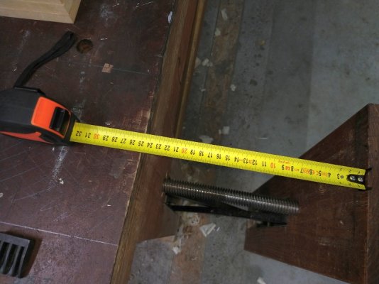

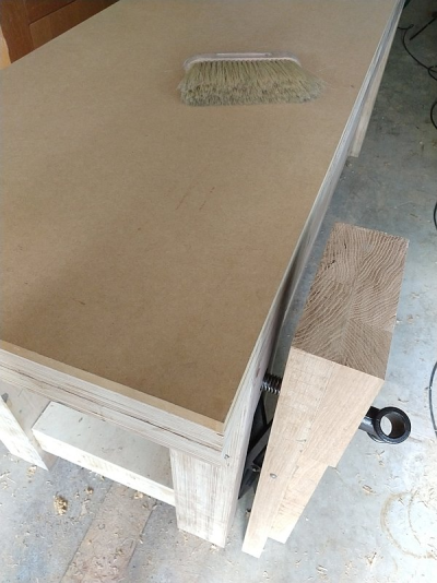

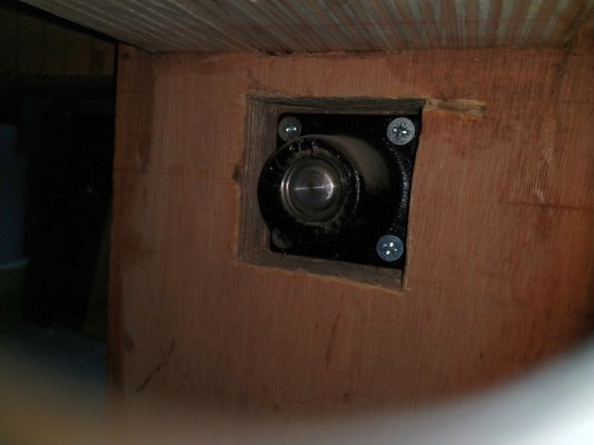

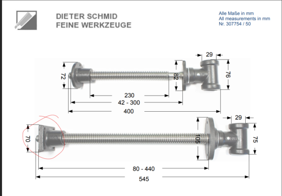

Even twee vraagjes:
• Hoe ver gaat de bek open met deze spindel?
• En heb jij dit stuk gemonteerd zoals in het plaatje hieronder of dat het uitsteekt naar links? Ik neem aan uitfrezen aan de achterzijde van de poot om het bereik zo groot mogelijk te maken.
knotwilg
17 apr 2011
2.539
1.293
Enschede
ingoogni.nl
Bek gaat 25 cm open. Het pootdeel van de spindel is andersom gemonteerd als in het plaatje. Het is volledig verzonken in een poot van 120mm dik. Het ovale deel aan de voorkant is in de bek verzonken.
Had ik het eerder over een insteekdiepte van 30cm, het is werkelijk iets anders dan ik in m'n hoofd had. Het is 23 cm.
