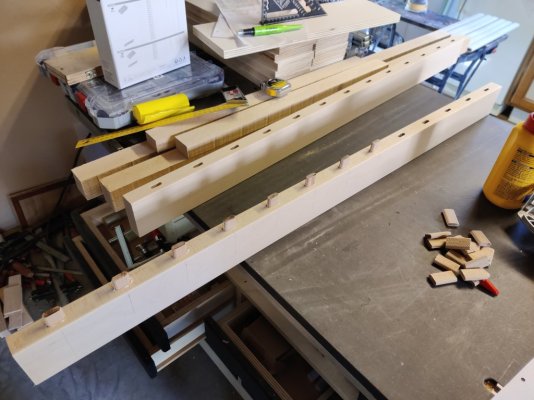

Mijn idee was om alle 38 spijlen met Domino's te monteren op de regels, dat zijn dus 76 domino gaten die ik in de spijlen moest steken. Omdat ik wist dat dit vervelend zou zijn met positioneren heb ik mezelf een mal gemaakt om snel en nauwkeurig deze gaten te kunnen maken. Na het maken van de Domino gaten heb ik de kanten afgeschuind met een R9 freesje.

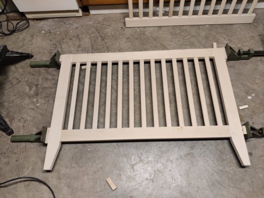

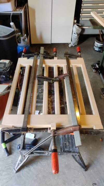

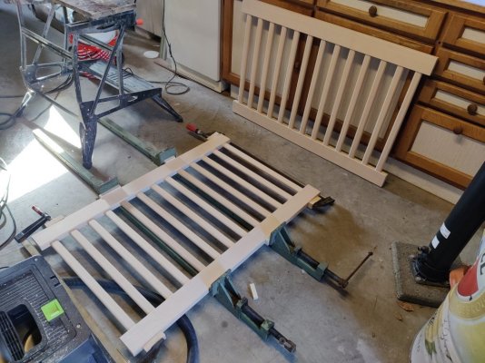

Na het frezen van de domino gaten in de spijlen heb ik alle spijlen, regels en staanders op lengte gezaagd en ben ik begonnen met het verlijmen van de kopse kanten:
En daarna ook de zijkanten:
Dit is dan ook gelijk de huidige status. Ik verwacht komend weekend wat werk te kunnen verrichten aan de lattenbodem en wellicht ook al de kopse en zijkanten te kunnen afwerken met de Rubio Monocoat.

76x precies op de juiste plek die gaten maken is niet de leukste klus, maar het uitdenken van een mal om dat vervolgens eenvoudig te kunnen doen en dat dan met succes, dat zijn de leuke dingen! Ziet er top uit zeg.
Hoe heb je gezorgd voor telkens exact dezelfde afstand van de domino gaten in de regels? Met een 'blokje' tussen de vorige en de huidige? Of gat voor gat uitgemeten t.o.v. het begin? Of heb je nog een betere oplossing?
Bedankt! Ik heb alles uitgemeten t.o.v. één kant en daarna de domino zorgvuldig gepositioneerd en uitgefreesd. Tussen de spijlen zit ongeveer 50mm tussenruimte, mijn verwachting was dat ik een domino zo wel op 1mm nauwkeurig zou kunnen plaatsen en dat zo'n kleine scheefstand niet op zou gaan vallen. Ik moet ook zeggen dat ik met het oog nog geen scheve spijl heb kunnen ontdekken ;)

Heel tof! Met de domino kan je echt heel precies 'mikken' op een 0,5mm potloodlijn, blijft een schitterende tool.

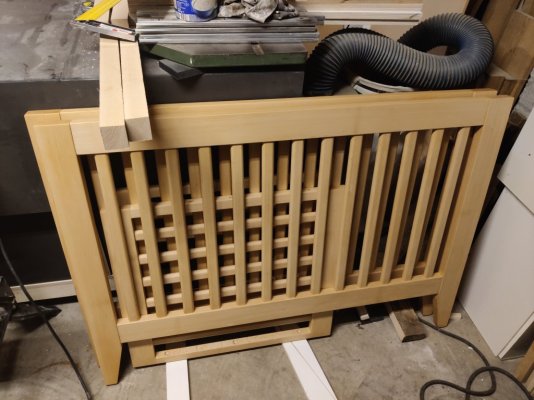

Dit weekend wat minder tijd gehad dan gedacht maar alsnog is het gelukt om de M8 schroefgaten te tappen en alles in de olie te zetten.
Nu rest alleen nog de lattenbodem.
Het rechtstreeks tappen van gaten in hardhout heb ik op youtube gezien en leek me een prima optie. Mocht het ooit fout gaan dan kan ik alsnog het gat opboren en er inserts in zetten.

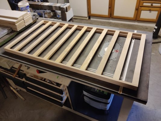

Zojuist de lattenbodem gemaakt, liggers nog van beuk en de latjes, komisch genoeg, gemaakt van multiplex uit een oude Ikea lattenbodem. Zo zit er toch nog wat Ikea in dit meubel😅.
Hopelijk komt morgen nog wat extra Rubio binnen, dan kan de lattenbodem ook in de olie en kan het ledikantje in elkaar gezet worden.

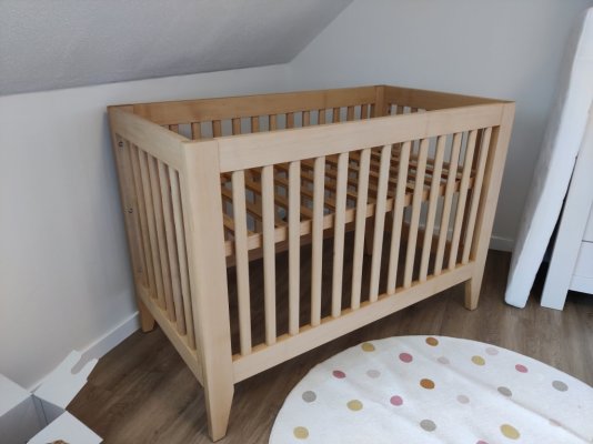

Hoe werkt met de verschillende hoogtes? Ik moet straks een van deze maken, ben ik benieuwd wat voor mechanisme daar zit.
Hartstikke bedankt!
Ik heb gekozen om de lattenbodem op 3 verschillende hoogtes te kunnen monteren. Ik heb hiervoor gekeken naar wat de hoogst en laagst mogelijke stand mag zijn aan de hand van veiligheidsrichtlijnen, en daarna in het midden van deze 2 een middenpositie gepakt.
Vervolgens heb ik in de 4 staanders op deze 3 hoogtes een M8 gat getapt en kan ik de lattenbodem rechtstreeks daar op vast bouten.
