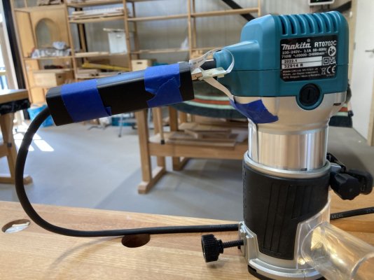

Vlot geleverd, dus gisteren gemonteerd. Wat een verademing, verlichting op het te frezen werk. Powerbank is houtje touwtje, ik mis een schakelaartje op de draad om de verlichting even uit te kunnen zetten.
De bedrading kan ik volgens mij prima vastplakken op de machine*. Bedrading is dun genoeg om de frees in hoogte te verstellen zonder dat het in de weg zit.
Al met al, ondanks nog niet uit ontwikkeld, echt een meerwaarde.
* update: bedrading met dubbel tape vast geplakt.

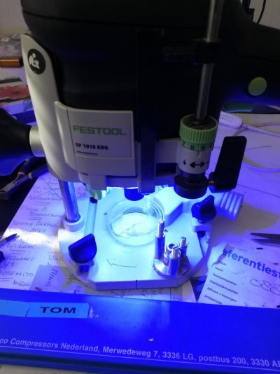

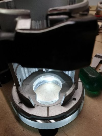

Bij de festool 1010 heb ik een ledring geplaatst drivertje onder de motor kast met schakelaartje want is niet altijd nodig.

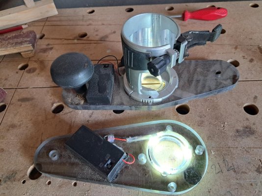

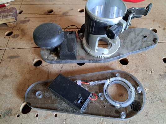

Voor mijn Makita 700 meb ik een perspex voet gemaakt en daar 3 power led in gemaakt die gevoed worden door 9 volt batterij (houdertje met schakelaartje werkt geweldig op beide machines

Waar heb je de 9V accu in de 700 aangebracht?

Op de perspex voetplaat zie foto's. Heb 2 verschillende voetplaten gemaakt voor mij werkt het prima.
Foto met en zonder licht, de felheid vh licht heeft te maken met de batterij.
op de grote voet heb ik een met zwaluwstaart frees een groefje in gefreesd rechts van de voet (foto met licht aan zie je dat het best )en bij BAST een 3D stofafzuiger adapter laten maken (zijn eigen ontwerp voor mij aangepast) en ook dat werkt perfect.
