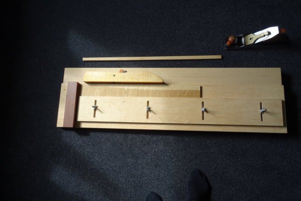

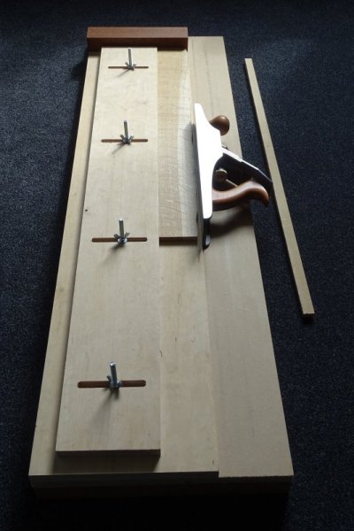

Met de hand is prima te doen.
Voor dit soort precieze klusjes heb ik een futselplank met geleider.
Eerst de latjes zagen,iets groter houden ivm spanning daarna met de schaaf
afwerken.Zie dat Doehetsam het zelfde dacht.
Bekijk bijlage 139271Bekijk bijlage 139271
Ben nog benieuwd naar het hout wat is gebruikt voor deze fustelplank. Ik dacht zelf gewoon multiplex, maar voor het 'stopblok' op het uiteinde lijkt hardhout, meranti? Leuk project op zichzelf om te maken!
Ambidexterity
Erg mooie plank heb je daar, bijna te mooi om te gebruiken.
Toch een aanmerk puntje, persoonlijk zou ik ringen gebruiken met een grotere flens.
Zo kan je de druk beter verdelen, nu heb je kans dat na een tijdje je sleuf gaten stuk draait.
