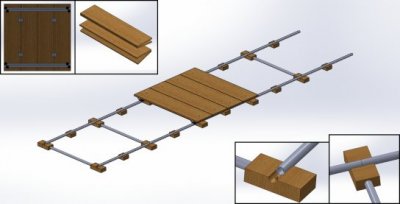

Vond nog een foto van ons eerste plan (lijkt erg veel op wat LMM heeft gepost)
nadelen aan dit ontwerp zijn: veel losse blokjes en de rails heeft een grote kans op doorbuiging

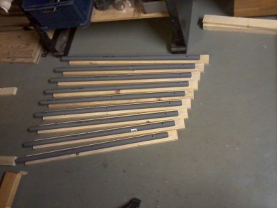

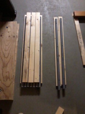

Voor diegene die zich misschien nog afvraagt hoe het verder is gegaan:
De tussenstukken of dwarslatjes (om de rails op gelijke afstand te houden) moeten nog worden gemaakt, verder lijkt het tot nu toe aardig te gaan werken.
Het pakketje kan erg compact worden opgestapeld, de totale dolly past in een tas van 30 x 30 x 100.
Aan de linkerkant van de foto is de plaat zichtbaar, deze bestaat uit 2 sets scharnierende delen. Elke plank is 25cm breed.
5.729
2.567
Dat heb je mooi bedacht en uitgevoerd Douwe! Misschien nog een elastiek per hele lengte rail door de pvc buis vlechten, dan klemt het ook in 1 keer, net als moderne tentstokken.

Ziet er goed uit (eenvoudiger dan mijn voorstel) Ik zou een stuk rondhout gebruiken in de buis om de buizen te verbinden (er was al zo'n voorstel) het zorgt voor een goede uitlijning en geeft extra steun aan het zwakkere einde van de buis.
Douwe
1 sep 2013
307
27
Drenthe/Groningen
Die moeten nog worden gemaakt, alleen daar ben ik nog niet aan toe gekomen :). Doordat de wielen niet recht tegenover elkaar staan, maar een stukje versprongen, zouden de buizen ook niet goed op één lijn blijven liggen zonder stukken rondhout. (wielen staan niet tegenover elkaar om de overgang van het ene stuk rails naar het andere soepeler te laten verlopen)
