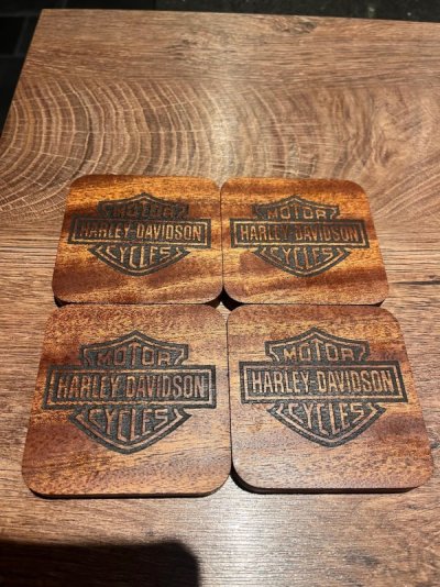

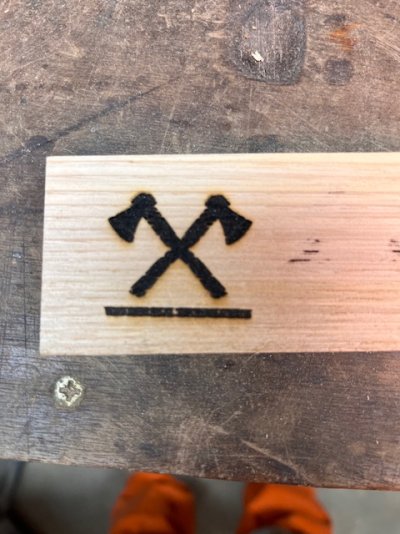

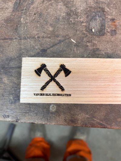

Hoi mijn logo is ongeveer 40x40mm op deze print en doet er ongeveer 15 minuten over. Voor de Harley Davidson logo's een eindje terug in dit draadje doet hij ongeveer 1 uur en 15 minuten.
Na ongeveer 250 laseruren kraken de draadspindels een beetje. Ik heb er een paar druppels met naaimachine olie opgedaan en nu is het weer over.
Ik heb wel een keer probleem gehad toen hij elders aan het werk was men de stroom eraf had gehaald door de stekker eruit te trekken. Hij was een hele poos daarna zijn nul kwijt zeg maar. Na een aantal minuten versprong de print een cm zeg maar.
Dat heeft wel een poosje geduurd eer het weer goed was. Heel soms doet hij dat nog. Alleen als ik er een verlengsnoer tussen heb. Ik vermoed dat hij erg gevoelig is voor weerstand en spannings veranderingen.

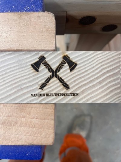

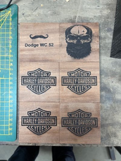

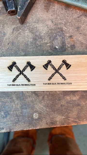

Hoi Dirkie,
Ligt een beetje aan het hout soort.
Maar door de beugel genomen
Lasersterkte 85%
En speed op 80%
En dan spelen met 2-5% als je geen scherpe randen krijgt of verbrande randen zeg maar.
Maar met deze standen zit je waarschijnlijk wel redelijk goed. Op meranti en eiken zit ik daarmee goed.

Na ongeveer 3-4 maanden is het laser machientje helaas kapot. Hij verspringt halverwege de print een cm en komt later weer terug. Op zijn oorspronkelijke lijn.(zie foto) ik moet er wel bijzeggen dat de machine in die drie maanden ruim 400 draaiuren heeft gemaakt. Soms wel 16 uur per dag. Niet echt hobbymatig zeg maar hahahahaha
