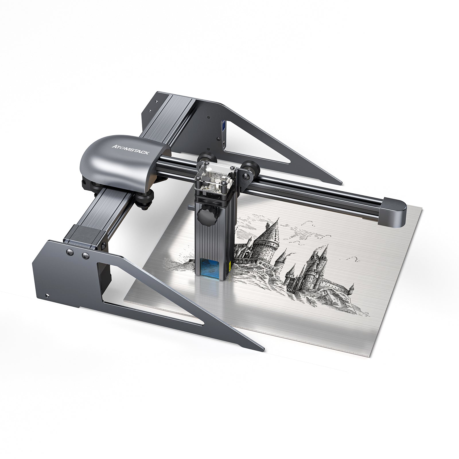

Ik ben op zoek naar een heel eenvoudige laser als vervanger voor een brandstempel.
Snelheid is niet belangrijk, ik wil wat meer mogelijkheden.
Zoals een naam of een datum toevoegen.
Portable zodat ik de laser naar het werkstuk kan brengen ipv andersom.
Snijden? Zal niet veel zijn verwacht ik, misschien wat klein werk.
Ik ben uitgekomen bij Atomstack P7 via een meubelmakers forum op facebook.
Zit nog wel met die US plug, maar dat is wel op te lossen denk ik.
Maar ja, jullie onafhankelijke mening waardeer ik zeer en ik heb in de zoekfunctie niets kunnen vinden
Heeft hier iemand ervaring met deze machine?
Mijn dank alvast.

Misschien overbodig, maar dit is een laser met 40 watt opgenomen vermogen en een optisch vermogen van max 5.5 watt. In de link van Lfab staat het correct. En kijk naar wat je wilt graveren of eventueel ook snijden, alleen hout of ook andere materialen.
LFlab
7 mei 2018
1.085
375
Rosmalen
Precies, snijden met 5W (max!) wordt wel echt een geduldklusje, denk ik, op mijn (20W optisch) lasersnijder gebruik ik het volle vermogen, en dan moet je al 2-4 passes maken om door een millimeter of 6 hout te komen.
Graveren is prima, doe ik meestal ook op een watt of 3-5, afhankelijk van de diepte die je wil.
