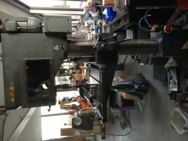

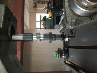

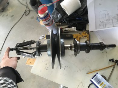

Het betreffende lager maakt deel uit van een kolomboor. De machine is deels tandwiel geschakeld, deels met een verstelbare poelie. Het onderste deel van de machine wordt met transmissieolie. deze wordt dmv een pompje door de machine gespoten. Er is 1 as die de verstelbare poelie op de machine verbind met de tandwielen in de machine. Deze as is gelagerd met een kegellager, deze wordt niet gesmeerd met transmissieolie omdat deze niet die kant op wordt gespoten. Ik hoop dat het tot zo ver nog te volgen is. DEDFFB76-3019-4DB9-ACE6-227717344651.jpgDit is de as kompleet met poelieBekijk bijlage ixion kolomboormachine 1.pdf
EC98C1B8-0438-4681-9C6A-15BA3E6624BA.jpg0798BFE0-6C6E-4246-95E3-F2A84F2E4EA4.jpg Op de een na laatste foto is de betreffende as te zien waar ik het nieuwe lager op aan het persen ben met behulp van de verstelbare tafel op de machine zelf. Het deel boven het kegel lager is enkel een hulpstuk om het lager er op te persen.
Mijn vraag is, of het kwaad kan dat er een kleine hoeveelheid van het lagervet in de transmissieolie terecht kan komen.

Rik, het kan niet veel kwaad als er een heel klein beetje vet in de olie geraakt, dat mengt wel.
Als je het nieuwe lager zuinig invet, dan zal er waarschijnlijk niets uitvallen.

Dat lager zit in je tandwielkast en is dus olie gesmeerd. Als ik het zo zie heb je beneden een kogellager en boven een conisch rollenlager , dat zowel dienst doet als taatslager als als radiaal lager. Zoals berghout al vermelde hebben dit soort lagers in deze toepassing genoeg aan spatsmering. En in de industrie lopen toch echt onderhoudsmonteurs rond met een vetspuit, om zoals boktor aangaf, alle lagerblokken vol met vet te pompen tot het er ergens uitkomt.
