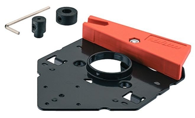

Mogelijk ten overvloede, scharnieren altijd: Blum clip top inserta. Waarom hoor ik je weer vragen. Nou, daar heb ik een malletje voor en het is een klemsysteem ipv een schroefsysteem :)
