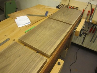

Het was vandaag een mooie houtdag. Vanmorgen heb ik wat balken che-chen gevlakt om te zien hoe de tekening is. Ben wel erg blij dat ik nog wat stukken heb kunnen vinden. Grotendeels korte stukken maar dat maakt mij niet uit. Daarna aan de slag gegaan met wat walnotenhout. Ik had voor iemand wat meer breed walnotenhout meegenomen....helaas heeft diegene dat nooit meer opgehaald....maar dat gaf mij nu wel de mogelijkheid om dit project te starten. Ik had ook nog wat kersen-fineer liggen in 2 mm dikte....Dit alles samen is goed bruikbaar voor dit project!!!!

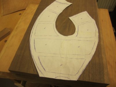

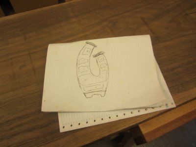

zoals altijd weer begonnen met een werktekening nav het schetsje wat ik ooit eens gemaakt had. Iemand mailde mij eens wat foto's toe van een vergelijkbaar geheel, dit vond ik zo gaaf dat al snel het idee voor een "eigen"variant geboren was....

Speciaal voor onze Spaander :
Het schetsje nav een email met allerlei mooie kastjes uit hout

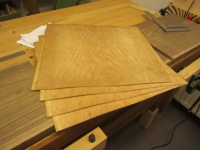

Notenhout
Het kersenfineer

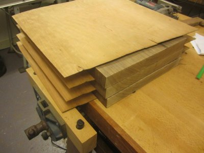

Zo moet het dan verlijmd gaan worden..

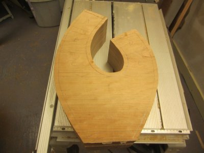

Goed....het ontwerp heb ik overgetrokken
Morgen zaag ik eerst alles grofweg in de juiste vorm en dan ga ik pas verlijmen. Helaas heb ik geen goede klemmogelijkheden voor deze laminatie.

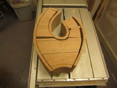

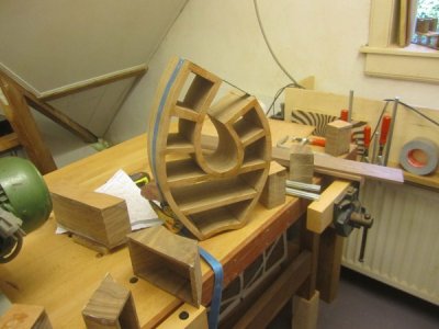

Nou....het zagen is gebeurd.......Het is toch altijd weer lastig om alles netjes aan elkaar te lijmen nadat je eerst alles aan stukjes hebt gezaagd. De binnenkant van de laatjes wil ik ruw gezaagd laten. Morgen ga ik beginnen met het schuren en ga ik de achterplaats eraan vast lijmen.
Op zich een leuk project maar ik zie mijzelf nog niet de hele tijd van dergelijke bouwsels maken .....hahaha

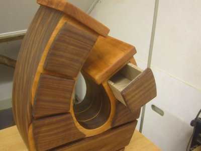

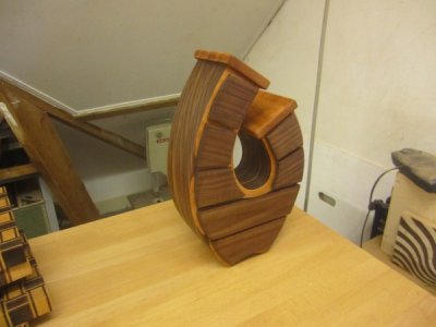

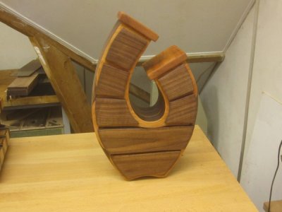

Zoonlief was onder de indruk van het kastje...."Papa, die's mooi.....Mag ik die straks op mijn kamer neerzetten ? ".......Da's dus mooi geregeld !!!

Hey Rick, mooi hoor, heb je dat allemaal gezaagd met dat kleine lintzaagje in de hoek of heb je ook nog een grote? Dan is hij goed afgesteld als je deze maten netjes recht kan zagen. Top!
Renault
14 jun 2009
1.040
Wel tof gemaakt. Hoe heb je lades gemaakt? Heb je die ook weer los gezaagd, de ''binnenkant'' eruit gehaald en toen weer in elkaar gelijmd? Wel echt leuk gemaakt.

@scheppie : inderdaad allemaal gezaagd op de inca.....klein maar fijn !!!
@renault : het is inderdaad gemaakt zoals jij aangeeft

Had niet verwacht dat je dit op je inca'tje hebt kunnen zagen Rick want ik had zo het idee dat de plaat net zo groot en misschien wel groter was als het zaagje zelf.
Dat inca'tje is een wolf in schaapskleren .:D

Veel groter en dikker moet ik ook niet willen zagen op deze machine....kan misschien nog 1 of 2 cm dikker maar dan zit hij echt aan zijn maximum.
vorige maand heb ik er een balk van 100x120x2000mm voor gehad....geen probleem hoor....het zaagje liep er lekker doorheen. Gewoon rustig aan zagen en niet lopen drukken !
