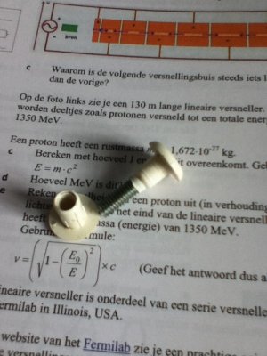

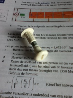

Vaderlief kwam net aanzetten met deze dingetjes:
Zijn dit soort dingen geschikt denken jullie om mijn kastjes aan elkaar te bevestigen? Zoja weten jullie misschien hoe ze heten?
Of gaat de voorkeur uit naar schroeven.
Verder blijft alle input met betrekking tot het werkblad altijd welkom!
A
Volgens mij heten die kastverbinders. Ze zijn er ook in metaal. Kun je gebruiken, maar zijn bedoeld voor netjes zichtwerk. Als het je niet zoveel uitmaakt kunje ook schroeven gebruiken. Hebik ook gedaan in de MDF onderkastjes van mijn werkbank. Maar daar zitten laden in dus zie je sowieso niets van....

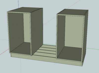

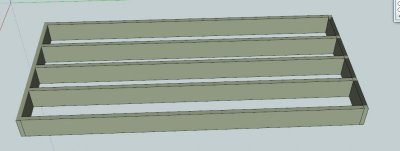

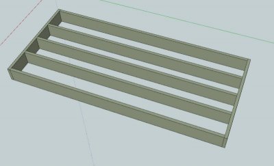

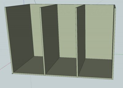

Mijn plan met het werkblad is nog steeds niet 100% duidelijk, maar dat komt vanzelf wel goed. Ik stuit nu op iets anders waarvan ik niet weet hoe ik het aan moet pakken.
Dat is namelijk de plintenbak onder de kastjes monteren. Mijn oorspronkelijke idee was om de plintenbak met stoelhoekjes vast te zetten. Maar ik durf de kast in zijn geheel niet plat te leggen om vervolgens weer rechtop te zetten, ik denk dat de zijkant van de plintenbak al het gewicht niet in een keer aankan(tijdens het kantelen).
Daarom graag jullie mening over mijn stappenplan:
Ik verf de plintenbak ( grond en 2x aflak)
Vervolgens zorg ik ervoor dat de onderkanten van mijn kastjes ook geverfd zijn.
Dan zet ik de kastjes op de plintenbak.
Ik monteer de kastjes aan elkaar op een zodanig manier dat ze netjes op elkaar aansluiten.
Dan boor ik op verschillende plekken door de bodem van de kastjes naar beneden de plintenbak in, om deze vervolgens vast te schroeven.
Dan verf ik de rest van de kastjes af.
Denken jullie dat dat op een fatsoenlijke manier voor elkaar te krijgen is met behulp van een fatsoenlijke rolmaat? Of hebben jullie nog andere ideeën?
5.508
2.234
Het eenvoudigst is om alle zijden van de kast door te laten lopen tot op de vloer en de plint er gewoon tegenaan te lijmen, eventueel een verdekt spijkertje of zo. Je kunt van de plinten ook een los geheel maken waar je de kast later op zet, of deels in zet.

De plintenbak zelf is al af, een paar pagina's terug staan de foto's daarvan.
Lijm wil ik bij het bevestigen van de plintenbank zo veel mogelijk vermijden; de kast moet namelijk nog enigszins demontabel zijn.

Je zou ook klosjes onder je kastjes kunnen schroeven zodanig dat als je de kastjes op de plintenbak zet, deze klosjes voorkomen dat de kastjes gaan schuiven.
Dan hoef je helemaal niets te schroeven.
groeten, Raymond

Gewoon op zijn rug leggen. Moet mogelijk zijn, wel een deken voor beschadigen en met zijn tweeen werken en dan tillend draaien zeg maar.

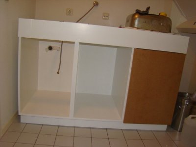

Ben ik weer

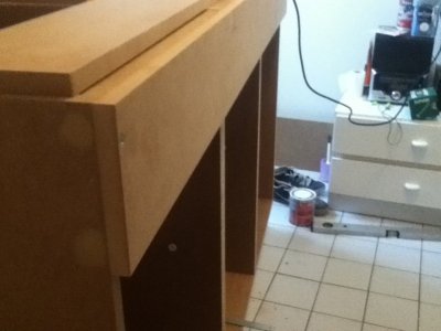

Beste woodworkers,
Na een lange tijd besteed te hebben aan vakantie, werk en school heb ik weer wat tijd vrij gehad voor mijn werktafel.
Bij deze weer wat foto's van mijn vooruitgang in de hoop er iemand blij mee te maken.

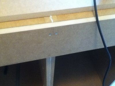

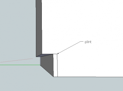

Ik durfde de kast toch niet op zijn kant te leggen en omdat het me ook makkelijker leek om hem goed in elkaar te krijgen heb ik toch besloten om simpelweg naar "beneden" te boren vanuit de kastjes. Om zo de plintenbak aan de kastjes te bevestigen.
Daarna heb ik de bovenplint bevestigd.
Zoals je ziet heb ik geluk gehad met die kier, want die valt net onder de bovenplint.
Wat verf erop gesmeerd, het eerste deurtje gemaakt en op zijn plek gezet.
Nu opzoek naar wat degelijke ladegeleiders en daarna de tekeningen voor de laadjes maken en weer hout halen.
Het werkblad komt als het goed is volgende week vrijdag binnen. Het wordt nu een simpel werkblad van de ikea. Dit omdat ik weet dat ik er spijt van krijg als ik hem zelf ga maken.
Een "professioneel" werkblad komt later wel een keer.
