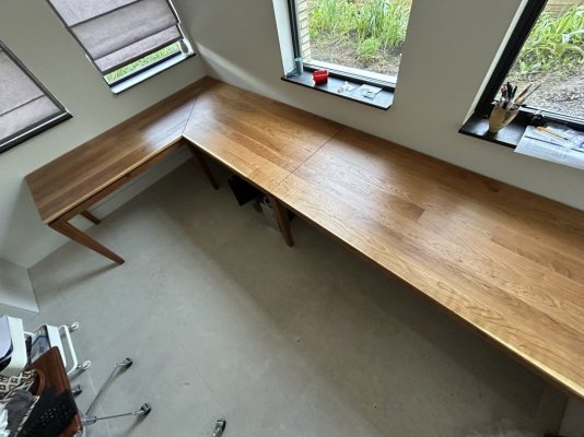

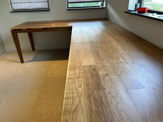

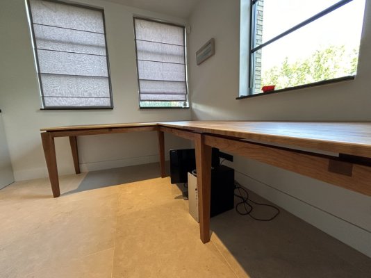

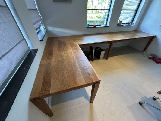

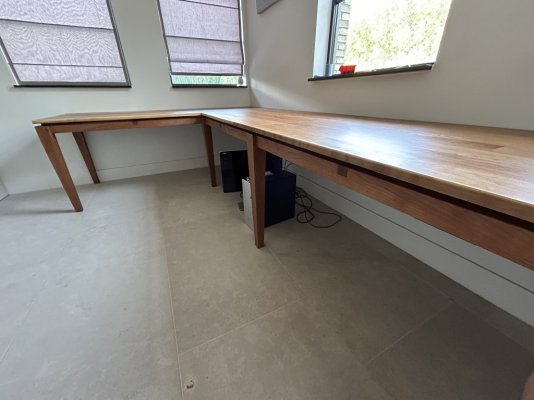

Het heeft een tijdie stil gelegen maar we hebben het de afgelopen dagen afgerond. Lastig om het goed op de foto en de kleuren komen er niet echt goed uit (frame staat ook al langer en is door de UV al wat donkerder geworden) maar hier wat impressies:
We hebben wat spinthout in de voorzijde van het blad gebracht; vonden we een leuk detail
Tussen de muur en het blad ruimte overgelaten zodat het werkblad kan werken. Met name aan de korte kant (c. 1 cm) ruimte gehouden omdat ik daar de meeste beweging verwacht.
Verhoudingen zijn vervormd op de foto maar ‘ liggende’ blad is c. 4 meter lang. Het ‘staande’ blad op de foto is c. 2 meter lang. We hebben het liggende blad uiteindelijk in 2 delen gemaakt. Korte stuk kregen we de kamer in. Lange stuk niet. Dat heb ik ter hoogte van de 2e staander van rechts door moeten zagen. Randen van het blad overal een hoekje in gefreesd, ook op de verbinden van het blad; maskeert ook wat kleine verschillen in hoogte van de bladen. Delen van het blad uiteindelijk met domino’s en werkbladspanners (dank voor die tip!) aan elkaar verbonden. Die verbinding is goed strak geworden.

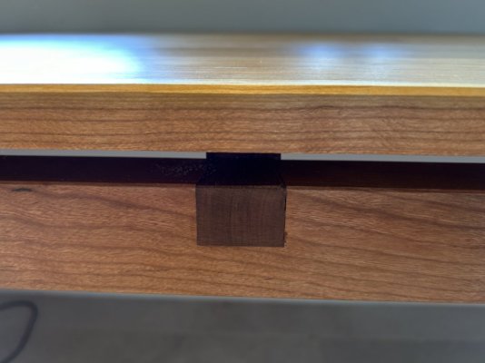

Dit toont waar de 2 bladen bij elkaar komen. Het ene blad is net een mm dunner geworden dan het andere blad.

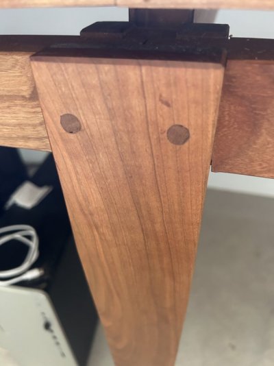

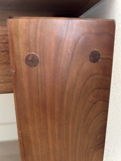

Ik ben tevreden met de zaluwstaart verbinden in de liggers van het frame. Zitten er redelijk strak in en het kopse hout geeft een leuke touch in het aanzicht van het frame.IMG_0544.jpeg
k heb het frame uiteindelijk verlijmd en met zelfgemaakte pinnen aan elkaar vastgezet. Misschien dat ik de ronde uiteinden nog uitbeitel en er vierkante stukjes in zet.

Moet nog wat kleine details bijwerken, een pop up elektriciteitaansluiting en wat kabel doorvoeren in het blad aanbrengen maar dan is het bureau wel klaar! Ga denk ik nog wat kastjes in het zelfde design maken voor de computer en wat andere spullen.
Ben tevreden met het design. Blad lijkt boven het frame te liggen en daarmee zie je ook beter wat details van het ontwerp van het frame.
Er ging in de bouw toch wel wat mis:
Tafelbladen te strak geklemd en dus werden ze wat hobbelig (zucht….!); leverde uren schaven op en er zit nog steeds wat beweging in het blad maar dat vind ik niet erg
Kleine afwijkingen bij sommige aansluitingen in het frame waardoor het op sommige plekken net niet helemaal strak past
Net verkeerd gemeten waardoor het blad op een hoek net een centimeter te kort komt; stukje aangezet maar was niet nodig geweest…
Deukje ergens in het hout omdat we het ergens tegenaan stootten.
Heel veel is wel weer op te lossen of valt uiteindelijk niet echt op maar hier verraadt misschien ook wel het gebrek aan ervaring zich.
Wel blij met het proces, leuk en leerzaam om het te maken, en het eindresultaat mag er zijn denk ik!
