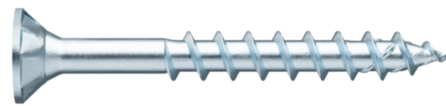

de lijm op de melamine doet wel iets maar zeker niet voldoende om enkel daar op te rekenen.

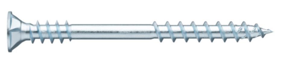

voorboren 3mm + verzinkboor (en gewoon vast = vast draaien)voorkomt uitbraak.
