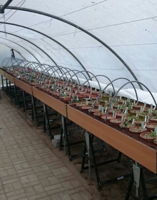

Mijn project is voltooid en het leek me handig om hier nog even kort verslag van te doen.
De kweekbakken zijn gemaakt van 12 mm Trespa (ex tafelbladen). Ze zijn verzaagd met een cirkelzaagmachine met een zaaggeleider en een zaagschijf speciaal voor aluminium/Trespa.
Voor het in elkaar zetten van de bakken werkte ik met 100 cm lijmklemmen. Ik boorde voor met 4,2 mm en ik heb daarna (100% probleemloos!) in één gang machinaal getapt (M5, groen) met mijn accuschroef/boormachine. Boorolie is zeker nodig. De zaak werd in elkaar gezet met RVS laagbolkopflensschroeven 5x25. Ik gebruikte geen lijm maar kitte de naden wel dicht met Tec7, het hechtte verassend goed op het gladde Trespa. In de vier hoeken van de bodemplaat boorde ik een 10 mm gat voor de afvoer van overtollig water. De voorgezaagde ribben hoefde ik niet te plaatsen, de bakken bleken zo ook al star en stevig!

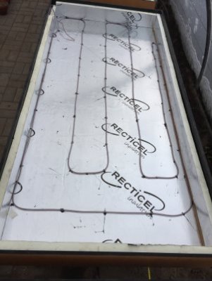

Op de bodem en aan de zijkanten van de bakken bracht ik 3cm dik PIR aan (“zaagafval”). Met een dun keukenmes maakte ik de zaak op maat.

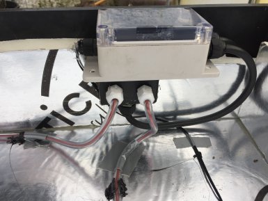

De bakken werden door mij voorzien van bodemverwarming, ik werkte met 220V warmte draad (33 Ohm/m) dat ik door een 4-7 mm plastic slang liet lopen. Nadat ik de slang met Ducktape voorlopig vastzette, lijmde ik hem daarna vast met een lijmpistool. De koppeling met het netsnoer maakte ik in een projectdoosje (PG7 voor de plastic slang en PG 9 voor het netsnoer). Oorspronkelijk was ik van plan om te gaan werken met Sonoff TH10 thermostaten maar helaas bleken deze niet te werken met een repeater zodat ik (for the time being) terecht kwam bij een normale thermostaat (XH-W1411) . De thermostaten werden wel ingebouwd in Sonoff IP66 project boxen. Aan de achterkant van de bakken in de hoeken leidde ik het 8mm dikke drie aderige netsnoer door een 10mm gat naar buiten.
Het geheel werd op schragen gezet welke ik 10 cm had ingekort.
Omdat ik van te voren niet wist hoe warm/koud het in de bakken zou worden, plaatste ik losse PVC bogen in de bakken. Met het belletjes plastic er overheen bleven de bakken ruimschoots vorstvrij bij min 9 buiten. Nadeel is wel dat er overdag nogal wat condensvorming is (met kans op schimmelziektes). Als het echt koud wordt, is het beter om de vloerverwarming aan te zetten en het belletjesplastic te laten voor wat het is.
Aan materiaal was ik bij een serie van zes stuks, per bak (180x83) 80 Euro kwijt (de schragen niet inbegrepen).
Eenieder bedankt voor de waardevolle adviezen!

We zijn nu bijna een jaar verder, even een update.
De bakken houden zich prima, enige is wel dat ze aan de voor- en achterkant iets gaan "uitbuiken" (plm 1cm).
Mathieu had dat goed gezien, Trespa is hard maar ook een enigzins buigzaam materiaal.
Kort geleden maakte ik er nog vier bakken bij voor aan de andere zijde van de kas.
Ze zijn identiek aan de vorige serie behalve dat ik nu in het midden van de bakken één dwarsrib maakte.
Omdat deze dwarsribben net onder de grond liggen, zijn ze niet zichtbaar.
