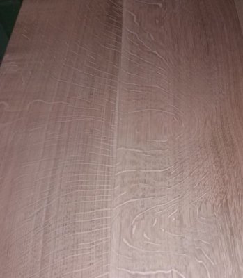

Ik heb laatst een aardig project gedaan met kwartiers eiken.... geen echte problemen met mijn schaven (een #3 en een LA blokschaaf). Maar wel als ik tegen de draad schaafde, mega uitbrekers. Dus dat probleemloos beide zijden op kunnen schaven vindt ik een beetje een fabeltje, ook met kwartiers eiken.
Het was zelfs machinaal al verstandig om naar de draadrichting te kijken want zelfs daar waren er hapjes uit het eiken te zien. Maar eigenlijk is dat bij al het hout de beste optie. Op 1 van de tafelpoten zijn zelfs de machinale uitbrekers niet helemaal meer weg te krijgen als ik nog een beetje binnen de maten wil blijven.

Nog even een foto van de schuldige plank, de rechtse is de middelste van 3 planken. Ik had beter moeten weten na het zien van dergelijke spiegels......
