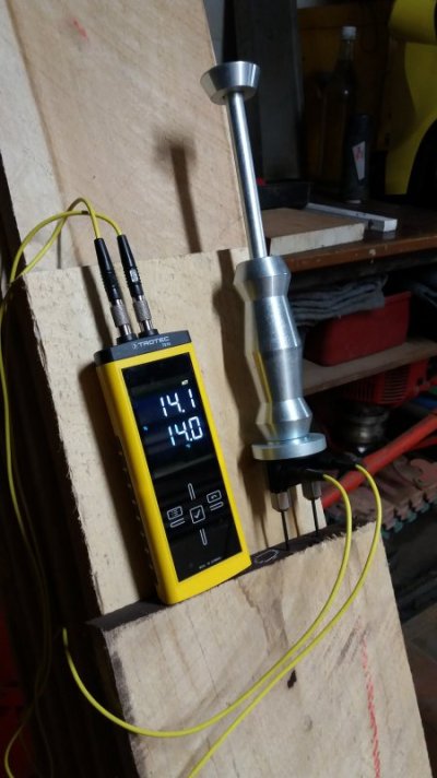

Ik heb naar alle waarschijnlijkheid ook hetzelfde apparaat, maar dan onder de naam Trotec T510. Inderdaad een erg fijne vochtigheidsmeter. Ik heb 'm nu een paar jaar en hij heeft het altijd goed gedaan. Nooit klachten over gehad. Maar het is de moeite waard de inslagmeter erbij te kopen. Die zit er niet standaard bij (althans niet bij mij), maar in mijn ogen is die wel onontbeerlijk. Het enige dat ik jammer vind is dat ze het boekje met tabellen niet als PDF beschikbaar stellen. Dat vinden ze blijkbaar commericeel gezien niet handig, want die verkopen ze liever verwerkt in (te) dure software. Zuinig zijn dus op het papieren exemplaar. 170 Bladzijden ga je ook niet zomaar even inscannen...
hdv
24 nov 2019
1.503
848
Noord-Veluwe / Skåne
Sorry, zo noem ik dat ding altijd. Het blijkt dat Trotec zelf het een handelektrode noemt (TS 060). Deze is van slagvast plastic. En zou ook een metalen versie moeten zijn, maar die ken ik niet. Je mept dat ding in het hout, waardoor je veel dieper in het hout kunt meten dan met 2 pennen die je er met de hand in moet duwen.

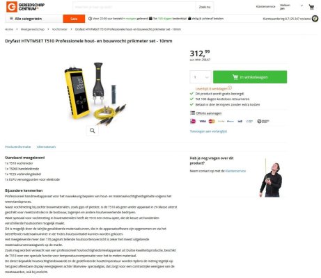

Ik heb ook heel lang getwijfeld om de T510 van dryfast/trotec te kopen, maar ben toch voor dit exemplaar gegaan, had hem via een tweedehandswinkel nieuw gekocht voor 150 euro! Hij is wel "echt" nieuw ietsje duurder:
caisson VI D6
Ben er best wel tevreden mee! En is contactloos. Kan een aantal houtsoorten standaard selecteren en als die er niet tussenzit dan geef je de densiteit in volgens de janka schaal..
Schakelt auto uit
Bij het hout dat hier al jaren KD in de garage ligt, geeft hij tussen de 7 en 9% vocht aan in beuk, eik en padoek. Lijkt me wel te kloppen denkik, al kan ik niet vergelijken :LOL:

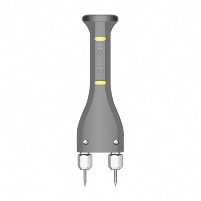

Bij de versie die ik gekocht heb, de Dryfast T510 zit deze erbij. Zie de advertentie boven.
Of is die van jou van een betere kwaliteit?
Het andere type heb ik eerder vermeld in het topic:
Het dikkere gedeelte schuift over de as, zo kan je al 'hamerend' de pinnen inslaan of weer los tikken.
