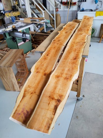

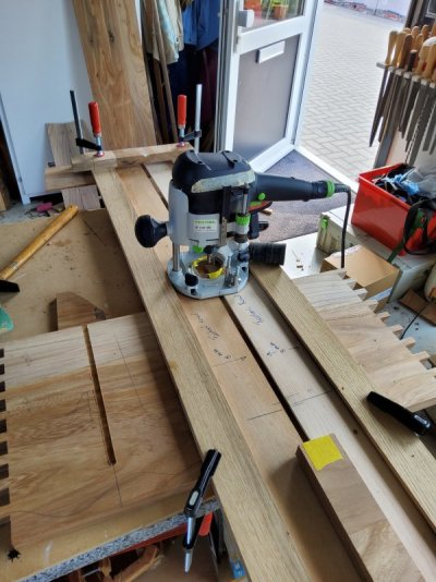

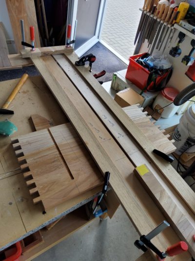

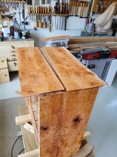

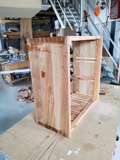

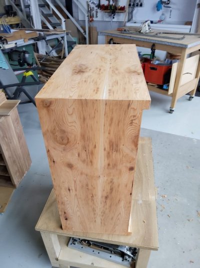

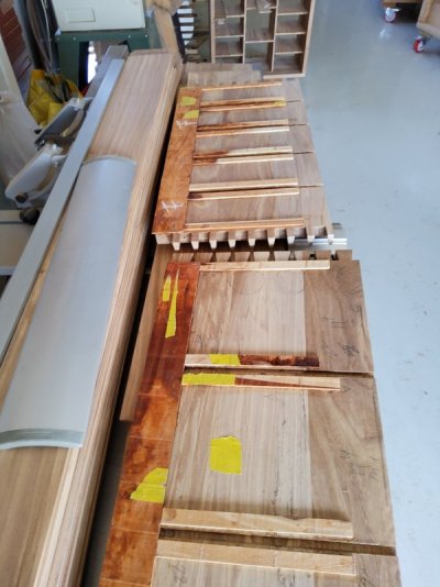

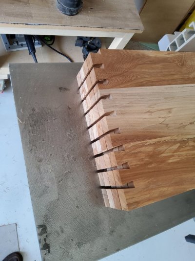

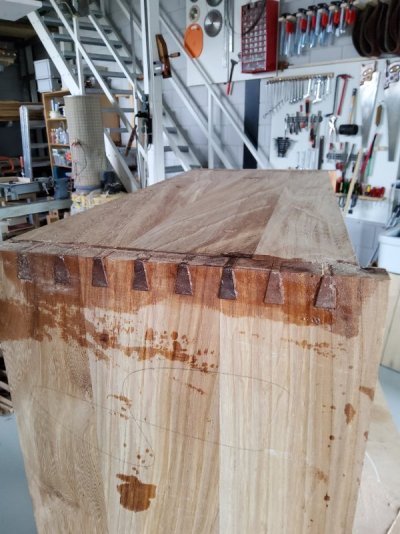

Als uitdaging heb ik me voorgenomen om 2 kunst of rariteiten kabinetten te bouwen naar voorbeeld van de 17-de eeuwse exemplaren. Het corpus wordt van samengesteld iepen gemaakt evenals alle tussenschotten en tussenschotjes.
De zwaluwstaarten zijn gemaakt met behulp van een woodrat.
Plan is om te fineren met taxus; aantal jaren geleden een stam taxus gekocht en deels op 3-4 mm gezaagd. Deels wil ik ook oesterfineer gebruiken .

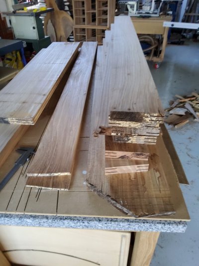

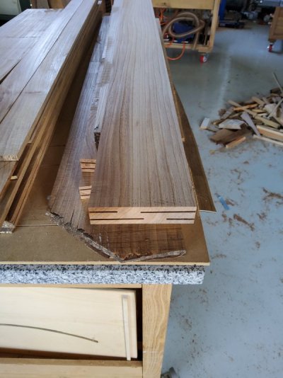

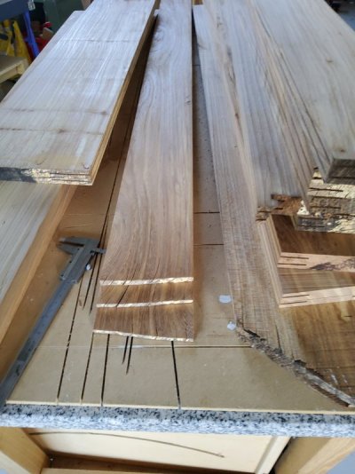

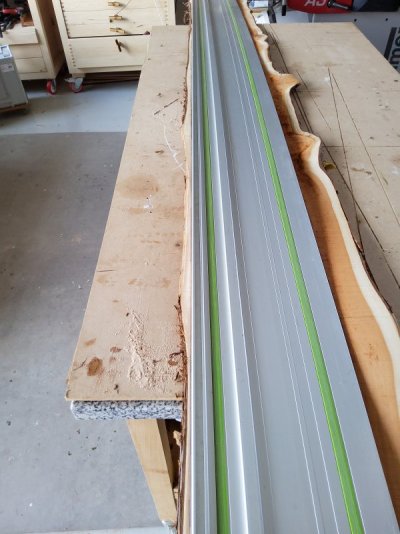

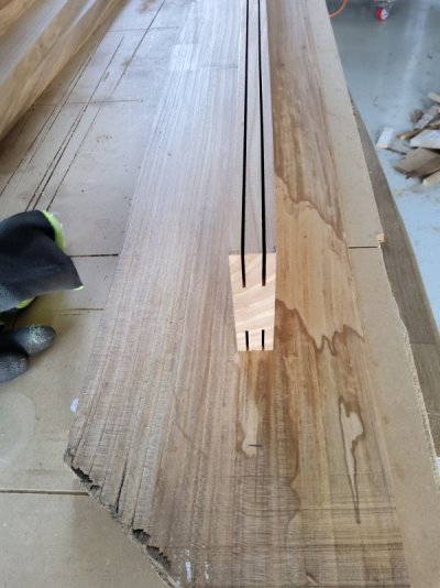

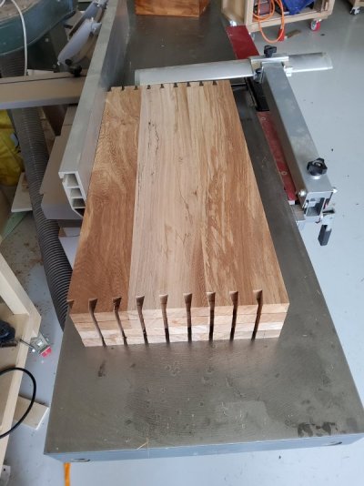

Veel dunne plankjes nodig voor tussenschotten en laatjes. De eerste zijn ca 10 mm dik; de laatste 5-6 mm, welke zijn gezaagd uit schaaldelen die 28 mm dik waren gezaagd, de eerste in tweeën, de tussenschotten in drieën met behulp van een dun 2 mm zaagblad.

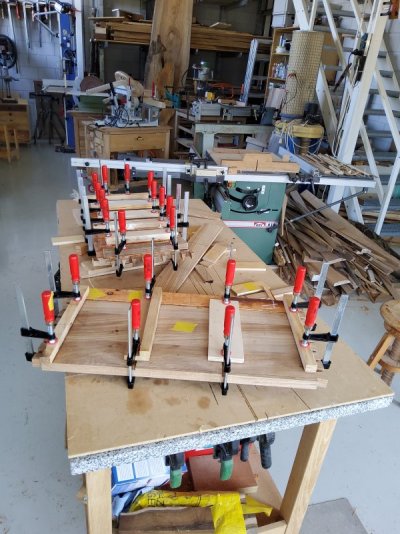

Omdat het dik fineer is heb ik ook ladegeiders gelijmd
    80,5 KB · Weergaven: 93
    103,8 KB · Weergaven: 97
    82,9 KB · Weergaven: 100
    110,8 KB · Weergaven: 104
    112,4 KB · Weergaven: 102
    129,7 KB · Weergaven: 93
    115,9 KB · Weergaven: 102
7.225
1.985
mooie uitdaging + mooie reportage !
hoe heb je die delen herzaagd ?
methode van heiko rech gevolgd, die hier onlangs ter sprake kwam ?
hoe stabiel waren de delen na het herzagen ?
heb je onderstaande wijze toegepast om de liggers te ondersteunen ?
gpf
11 aug 2010
551
157
Zutphen
Eerst vlakbank en vvdb. Herzagen middels zaagtafel die tot ca. 8 cm gaat, dan middels lintzaag. Direct herzagen op lintzaag lukt me niet.

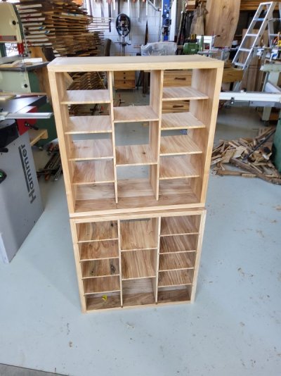

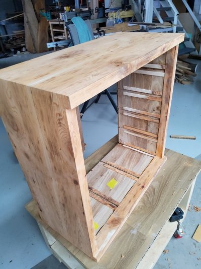

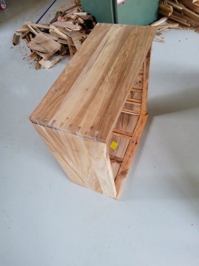

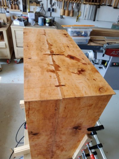

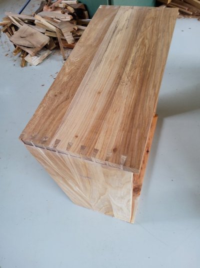

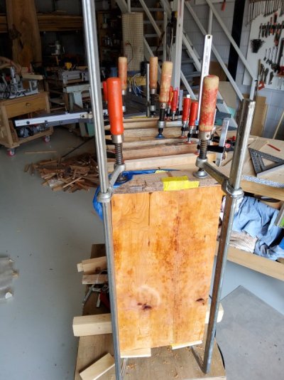

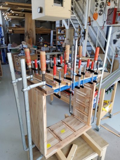

Gisteren corpus gelijmd met epoxy vanwege de langere verwerkingstijd van epoxy. Vandaag begonnen met schuren.
    105,4 KB · Weergaven: 71
    109,3 KB · Weergaven: 69
    62,7 KB · Weergaven: 64
    68,3 KB · Weergaven: 72
Waarderingen: mink en Athanor

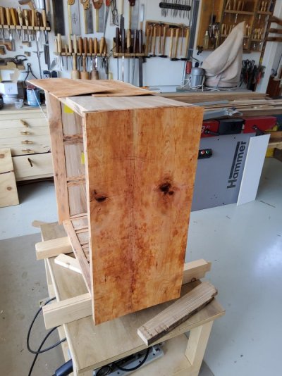

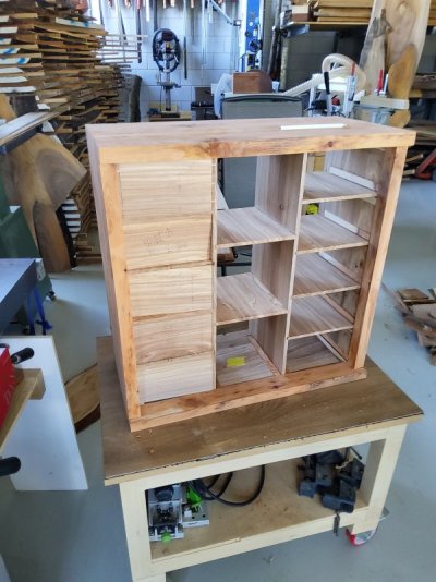

Daarna bovenkant en vervolgens zijkanten gelijmd met warme lijm.
    113,5 KB · Weergaven: 73
    90,6 KB · Weergaven: 73
    122,1 KB · Weergaven: 76
    100,9 KB · Weergaven: 73
    112,9 KB · Weergaven: 80
    94,6 KB · Weergaven: 76
    110,1 KB · Weergaven: 89
Waarderingen: Athanor

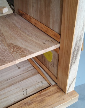

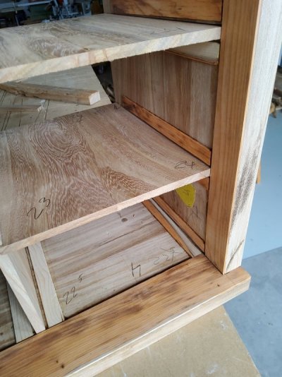

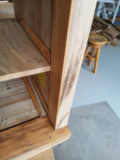

Vraagje van mijn kant: waarom heb je schappen op deze wijze georiënteerd? Komt daar nog die eerder genoemde fineerlaag over?
Normaalgezien zijn de schappen qua nerf richting hetzelfde als het dek en de bodem. Dit ivm het werken van het hout. Maar misschien heb ik je beschrijving niet helemaal begrepen 😉
Ik vind het in elk geval een heel mooi project!!
gpf
11 aug 2010
551
157
Zutphen
Goed puntje. Nerfrichting evenwijdig aan boven en onderkant levert ook steviger schappen. Schappen NZ geplaatst zodat de lades lopen op langshout. Denk niet dat het werken problemen gaat opleveren omdat schappen wat ruimte hebben in de gleuven. Tijd zal het leren.

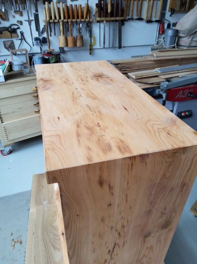

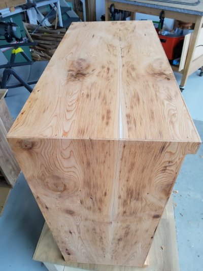

Buitenkant gefineerd
    100,2 KB · Weergaven: 69
    96,9 KB · Weergaven: 69
    87,5 KB · Weergaven: 73
    97,1 KB · Weergaven: 87
Waarderingen: jelmer

Leuk project. Hoeveel laatjes moeten er in komen?
Eigenlijk jammer op het iepen te verbergen onder het taxus. Was het geen optie om mindere kwaliteit hout te gebruiken, of multiplex?

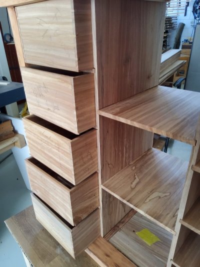

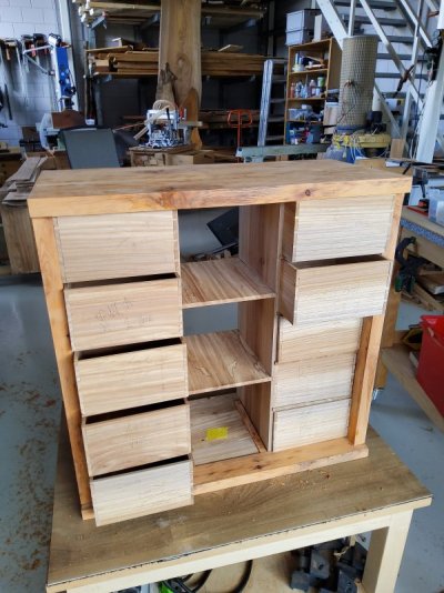

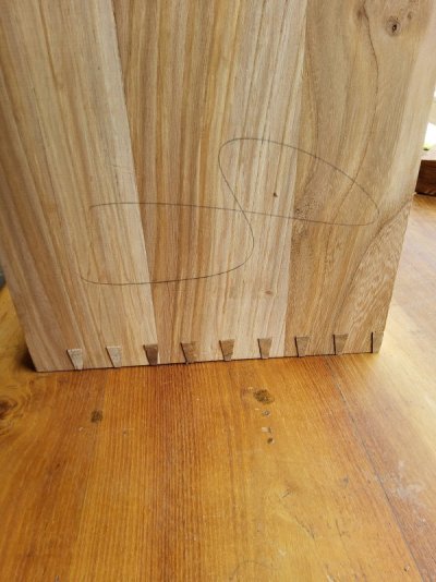

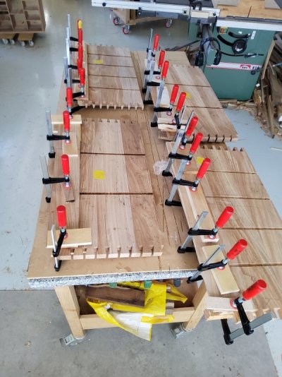

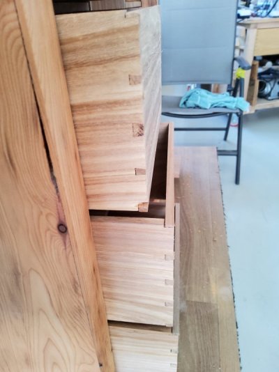

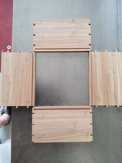

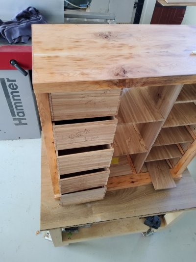

De voor-, zij- en achterkant van de laatjes links op maat gezaagd en van zwaluwstaarten voorzien. Ze gaan (droog) wel erin ( nog zonder bodem) maar hier en daar nog wat bij te werken. Ook al werk ik nog zo precies , je blijft kleine verschillen houden.

Rechterlaatjes ook gemaakt, nog zonder bodem. En de bodemuitsparing gefreesd.
