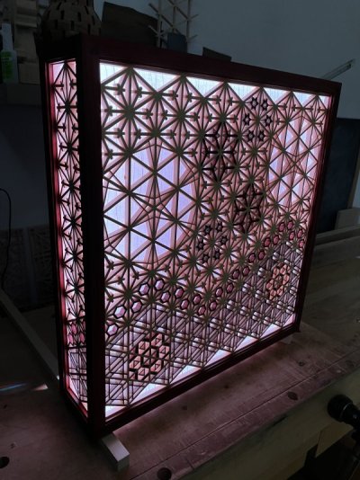

Vandaag afgerond en ik laat hem al ff zien vanuit de "werkplaats" :D
De gedachte was een wandlamp te maken waarbij een kumiko patroon mee de hoek omgaat.
Plus ik wou ook eens gebruik maken van rgb led strips.
Op papier is het patroon aantal keer veranderd.
Uiteindelijk in begin april begonnen met het basis frame.
Er komen 7 verschillende patronen in en maak gebruik van noot, padoek & lindenhout + verschillende diktes.

De kasane rindo is het patroon dat een cirkel vormt.

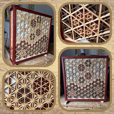

^^^ Tsuno asanoha ^^^
Dit is een van de opvullers.
Dit is de "goma gara" de tweede opvuller.

Deze foto toont wat kleine onderdeeltjes!

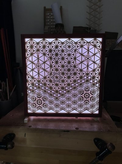

Op deze foto is al het kumiko werk afgerond. Nu kan ik het afwerken met lagen van Danish oil + papier op de achterkant plakken.

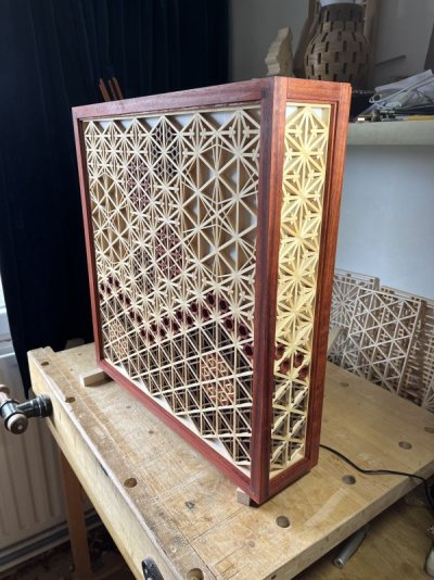

Volgende is het frame van padoek. Het padoek heb ik bij Rick (Masave) geregeld.
zo schiet ie al op :)
