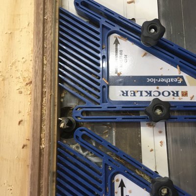

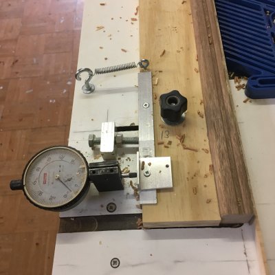

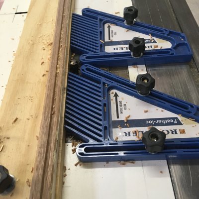

als ik grote aantallen kumiko strips moet maken is het veel werk. Met name om ze even dik te maken. Nu zaag ik ze eerst groten deels op maat en duw ze dan door mijn kumiko van dikte bank . DEze heb ik gemaakt van mijn freestafel. Ik kan nu op 0.1 mm mijn strips maken. :)

Ik gebruik mijn bovenfrees ook wel eens om een plank exact op breedte te maken. Maar de veer, de schroef en de meetklok zijn mooie toevoegingen.

Da's inderdaad listig, alleen nog iets om te voorkomen dat de strip naarboven kruipt en iets van aandrijving :D
Hoe lang is die frees die je er nu in hebt zitten? en hoeveel haal je er per keer af?
