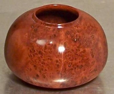

Op deze site staat m.i. ook goed uit gelegd hoe e.a. met maserknollen in elkaar zit http://www.kijkeensnaarhout.nl/cms/index.php?option=com_content&view=article&id=66&Itemid=72
Er staat een prachtige foto van onderstaande zomer eik op de site.
Bekijk bijlage 41186
Die foto laat een Burl zien, niet een MASUR Berk soort hout (Maser is blijkbaar niet hetzelfde als MASUR) misschien een nieuw woord of spelen op het woord Masur ??
Klick hier als je Burls wilt zien, en die heb Ik ook enkele gedraaid, en kunnen heel mooi zijn, maar dat heeft helemaal niets met Masur Berk te maken, en worden ook niet Maser knollen genoemd in de hout wereld.
http://www.google.ca/search?q=tree+...X&ved=0ahUKEwjL1cD_-Z_KAhWGmx4KHZcyDY0Q_AUIBQ
Erg verwarrend Allemaal Leo, de bewering van jou dat je de masur berk hebt, en de maser knol wat weer een gezwel aan een boom is? Maar het is wel allemaal prachtig hout als het door zaagt en de tekening te voorschijn komt.

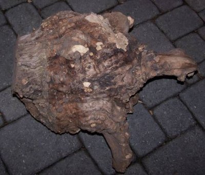

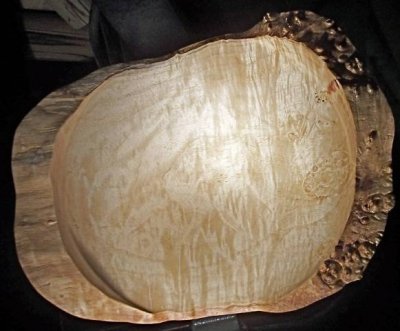

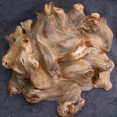

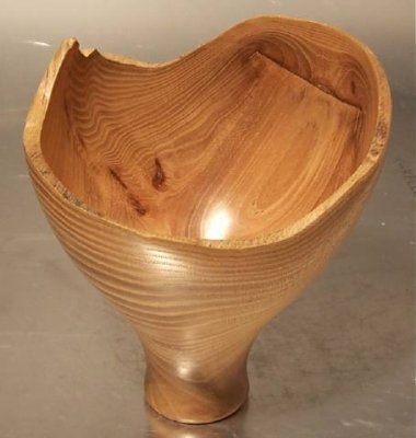

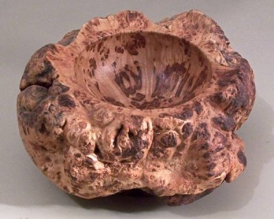

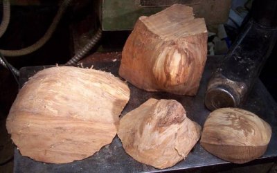

Die burls en ver/over-groeiingen worden nogal eens door elkaar gehaald, plus er zijn minstens twee verschillende soorten burls, multi punt en onion type burls, waar de laatste dikwijls voorkomt op Sparren en op de manier van een ui of bloembol in lagen groeit, de multi point is met vele punten langs en door elkaar aan het groeien en kan overal aan een boom bevinden van de wortels tot de tip van een tak.
rootburl.jpg Willow burl.jpg Maple burl.jpg Kersenhout burl.jpg Manitoba Esdoorn burl.jpg

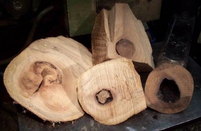

Overgroeingen van een wond of afgebroken tak is geen burl maar worden het soms wel zo genoemd omdat mensen niet weten wat er binnenin zit,

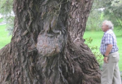

Hier is een onion burl en root burl aan een grote Wilg

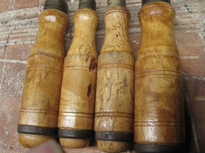

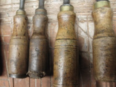

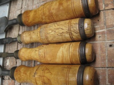

even een paar fotos van waar het bij mij om begonIMG_0349.jpgIMG_0346.jpgIMG_0347.jpgIMG_0345.jpg
en waar ik naartoe zou willen
denk dat ik nog even moet gaan sparen
ik kwam op de site die leo stuurde een aantal partijen tegen en de prijzen vielen me vies tegen
allemaal bedankt want ik vond het ook zeer leerzaam en zal nog zuiniger met mijn beitels omspringen

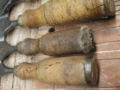

Hallo allemaal
Gisteren een wat mishandelde A E Berg 1 inch steekbeitel gevonden/gekocht .
Wat opviel was het wat vreemd uitziende en beschadigde hecht .
Na wat provisorisch schoonmaken bleek het inderdaad krul/masurberk te zijn en wel met een heel warrelige structuur .
Vraag me af of die masurberkhechten alleen bij A E Berg beitels voorkomen , te meer omdat de beitels van Pine ook berg beitels zijn .
Iemand een idee over de leeftijd van deze beitels , zou het soms een luxe uitgave geweest zijn ?
Dat moet haast wel , anders maak je toch geen beitelhechten van zulk duur/zeldzaam hout ?
Als de beitel klaar is zal ik een foto plaatsen .
