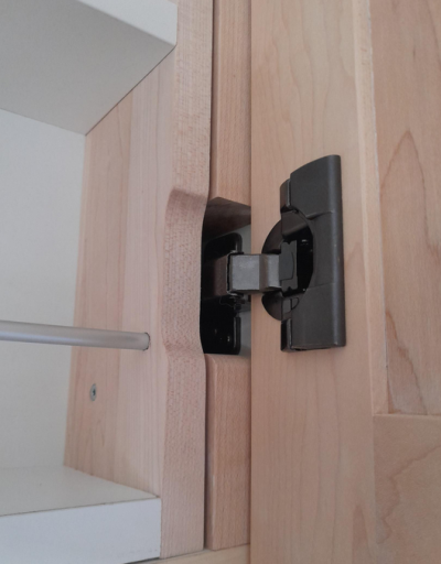

Wat heb je nu met de scharnieren gedaan? Inzetten gewoon smaller gehouden?
scharnieren laten staan
daar tussen 3 cm opdikken (geel op de tekening) = dikte van de scharnieren
opdikking wordt esdoorn, zoals de zichtbare kanten van de hele keuken
en bovendien is ze onzichtbaar wanneer de deuren gesloten zijn
misschien was een ander ontwerp mogelijk geweest
maar corpus was gemaakt en geplaatst vooraleer ik ernstig over het kruidenrek nagedacht had
is nog niet geplaatst
foto van plaatsing komt nog

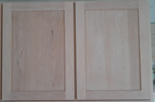

dit zijn de deuren uit massieve esdoorn

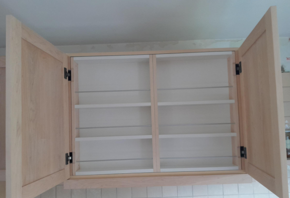

het kruidenrek staat tussen de scharnieren
omdat ik het zo diep mogelijk gemaakt heb (gelijk met de voorzijde van het corpus), stootten de scharnieren tegen de stijlen van het corpus
daarom op die plaats een uitsparing geschuurd
wie het niet weet, merkt niet dat tussen de stijlen van het corpus en het kruidenrek opvulbalkjes van 30 mm dik zitten
het kruidenrek staat links en rechts met 2 vijzen vast

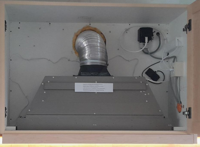

de elektra + de dampkap er achter blijven gemakkelijk toegankellijk

een novy
zelf vind ik de bevestigingen om te plaatsen hét strikte minimum
1 klauwhaak links + rechts
en dan nog wat summiere gaatjes om onooglijke vijzen door te kunnen draaien
helaas kon ik de dampkap niet met houvast plaatsen dan de fabrikant ontworpen had

Een Novy inderdaad. Ik heb een eiken frame op maat moeten maken en heb niet de originele schroeven gebruikt, hangt nu wel als een huis.

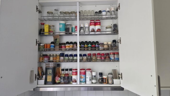

Ik heb al 24 jaar deze constructie in mijn keuken.
Met een (Eerst een Itho, nu Novy afzuigkap)
Dit was standaard af fabriek met metalen draagrekken, die ik in het midden nog wel zelf een klein ondersteuninkje heb gegeven.
De diepte van de kruidenkast is 90 mm.
Rechtsboven is een luikje om bij kranen voor de badkamer (erboven) te kunnen komen. 10 jaar geleden gemaakt bij renovatie badkamer.
De witte strip in het midden heb ik op verzoek van mijn vrouw gemaakt. Eerst zat die aan één van de deuren.
Maar dan moest je altijd twee deuren openen.
Wat betreft de overgang van Itho naar Novy: De nieuwe afzuiger was inderdaad erg moeilijk.

Sorry voor de mosterd na de maaltijd.
beste jan,
zelfs na de maaltijd kan de mosterd nog smaken
omwille van de sterke smaak, moet je die wel tijdig doorspoelen
er zijn veel variaties op zo'n kruidenrek
pas nadat de hangkast + de uitschuifbare onderbouwafzuigkap geplaatst waren, ben ik er over beginnen nadenken
ik zie types waar de achterwand van het rek zo breed is als de de ruimte binnen het corpus + de schabben voor de kruiden op de achterwand geschroefd zijn
daar is het niet mogelijk om een 'balustrade' te plaatsen
en ik wou een 'balustrade' om te vermijden dat een glazen kruidenpot met zijn hoek op de kookplaat valt . . . waarna die zou kunnen barsten
bijkomende vereiste was om makkelijk aan de achterliggende dampkap + elektra te kunnen
in mijn - mogelijks nog bijgeschaafd kunnende oplossing - zit het kruidenrek met 4 schroeven vast + heeft het kruidenrek een minimum gekost
het plaatmateriaal is voorbekante meubelplaat, en de 'balustrade' zijn 3 aluprofielen aan 4 euro/stuk
