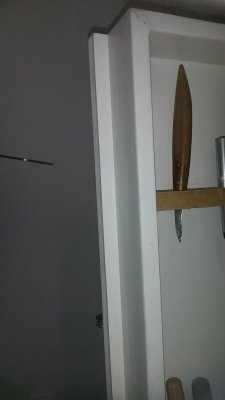

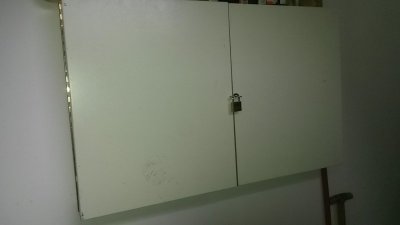

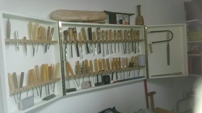

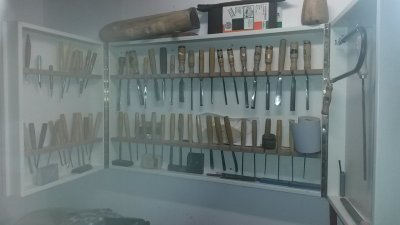

Ik snap wat je bedoel.dan laat je de deuren gewoon doorlopen en de omranding van de deurtjes laat je een cm terugvallen aan de middenkant
zodat de deurtjes goed opengaan .dan klemmen ze niet.
hoop dat je snap wat ik bedoel.anders moet je het laten weten.dan probeer ik foto te maken.
heb zelf kastje zo gebouwd

Ik zal morgen foto maken.
ik heb de kast alleen in gebruik voor gutsen en beitels
zodat ze veilig opgeborgen zijn i.v.m de kids
