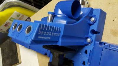

http://www.houtbewerken-voor-dummies.com/kreg-pocket-hole-jig-de-eerste-indruk/
staan toch echt wel mm op :)
Dank je wel voor de verwijzing naar mijn blog. Ik was ook aangenaam verrast, toen ik ontdekte dat mijn kreg-jig gewoon een metrics indicatie heeft.

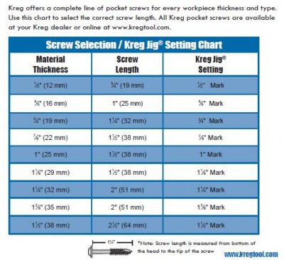

Het hangt er vanaf. Ik heb een assortiment doos besteld, die maten zijn in Inches. Op de verpakking van de losse nabestelling staat de lengte van de schroef in mm. Maar maak je geen zorgen in de gebruikshandleiding staat een tabel voor wanneer je welke lengte kunt gebruiken.

Het verbaasde me ook dat de aanduiding in millimeters is. Dat zal in eerste instantie voor de Canadese markt gedaan zijn. De aanduiding in inches is in het plastic geperst en de mm-aanduiding is met verf aangebracht. Die inch-markering is soms slecht te zien als het wat stoffig wordt.

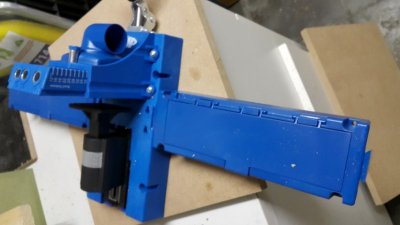

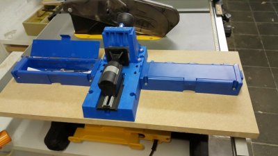

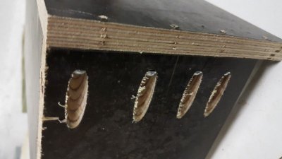

Heb zojuist alles op een plankje gemonteerd .

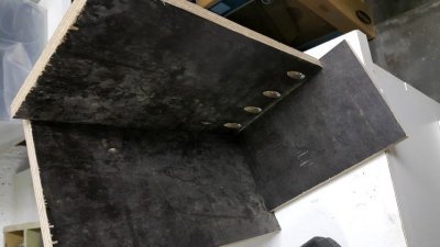

hier komen de puntjes beetje door de kopse kant :(

Er moet iets niet goed gaan want het hoort niet om er doorheen te boren.
Ik heb een Kreg 4, dus alles is iets anders maar mijn boor komt er nooit doorheen.
Succes mvg,:).
Ik zie nu net dat de gaatjes van de schroefjes zijn, zijn de schroeven dan niet te lang?

Ja dat had ik al in vorige post gezegd ...
Type 8 grove draad is het kleinste 25 mm dus ik had die besteld ( stond op forums ook ) .
Maar volgens de handleiding ..moet het 19mm zijn .. en die bestaan maar in type 6 19mm fijne draad ..
Had ik dat geweten had er ook 2 dooske bij besteld :(

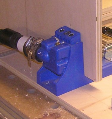

Ik heb een verloop gemaakt met een rubberen manchet en een kort stukje PVC-pijp. Hier past de rubberen tuit van de Festoolslang precies in. De twee slangklemmen staan wel niet zo sjiek maar ze doen het werk goed.
Ik was het al gauw zat om steeds het zaagsel weg te blazen van het aanlegvlak. Ik heb de K4-versie op een stuk multiplex geschroefd met vulblokjes zodat ik hetzelfde heb als de K5 werkvloer. Alleen het klemmen gaat nog aan de achterkant.
