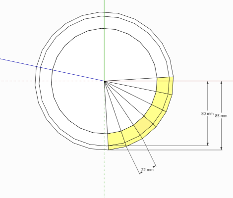

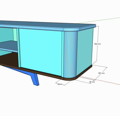

Hi!
Binnenkort ga ik dit dressoir maken en ik vraag me af wat een goed methode is om de afgeronde hoek te creëren. Voor de zijdes en deurtjes heb ik notenfineer op MDF in gedachten. De ronding heeft een buitenradius van 80mm. Dat lijkt me te krap voor buigMDF of buigtriplex met fineer.
Ik zat te denken aan:
-Massief noten en dan ronde plakken met binnen en buitenradius ±100mm hoog zagen op de lintzaag en verlijmen.
-Zelfde aanpak maar dan in MDF en dit fineren.
-Strookjes Noten van ±22x400mm onder een hoek van ±6º zagen, deze verlijmen tot een ronding, schuren en fineren. (Zie tekening cirkel)
-massief noten met de spookschaaf te lijf gaan.
-Iets met een draaibank (die ik niet heb en geen ervaring mee heb)
Hoe zouden jullie dit aanpakken?
Groet, Wijn

Het is het mooist wanneer de tekening van het fineer doorloopt over de ronde zijkanten. Andere oplossingen lijken me minder fraai.
De ronde zijkant kan je maken van latjes die je dan in model schaaft, of van multiplex dat je om de zoveel mm inzaagt en dan buigt.
Over het laatste is er een topic geweest waarin verwezen werd naar een rekenprogramma dat dan de afstand en de diepte van de zaagsnede geeft voor een hoek en radius.
De vlakke zijkant verbinden met de ronding en dan het hele stuk in één keer fineren.

Als ik het goed begrijp een zelfde vorm als in mijn kast, alleen vertikaal.
Waarderingen: wijn en ZotVanHout

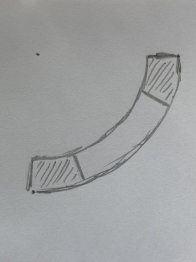

Persoonlijk zou ik niet met fineer willen gaan werken ivm delamineren…
Ik zou contact opnemen Ronald Kanne van @dehoutdraaierij of hij 4 stukken massief notenhout heeft van 90x90x500.
Deze met een papierverlijming verlijmen tot een klos van 180x180 mm
Daarna afdraaien tot een cilinder van 160 mm en uitdraaien als een vaas met de wanddikte die je wil.
Als je de juiste maat hebt, schuren en de papier verlijming kloven….
Een alternatief is om de cilinder op te bouwen uit latjes en dan af te draaien.
Bij de laatste zit veel voorbereidend werk in en bij de eerste veel materiaal en afval…
Succes met je keuze
Groetjes John

Meerdere wegen naar Rome, een van die dingen die werken met hout zo mooi maakt. Voor nu ga ik eerst de fineer route volgen op een ondergrond van ingezaagd mdf of eenvoudige massief. Dat geeft ruimte om een keer een proefje te maken en uiteindelijk een doorlopend fineer op zijwand en ronding.
Dank allen voor de adviezen.
