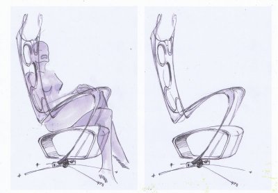

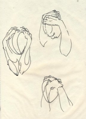

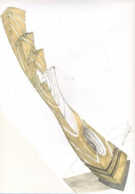

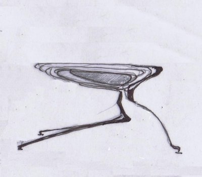

ik heb wel een paar stoelen,schetsen, die de verbeelding tarten (en éénmaal van hout tot hun recht komen)... ,alleen mis ik hier bij 'snelle reactie' de optie bijlage toevoegen.
als u mij de tijd gunt dan ben ik omstreeks 6 jan. weer even thuis,en dan stuur ik het 1 en ander.
vraag:zijn mijn schetsen dan voor iedereen zichtbaar?
of alleen voor de betreffende persoon?
ik ben niet zo bekend met fora
met vriendelijke groet
art chair 0367.jpgserie 39 cabin curved front&side drawers - kopie (4).jpgserie 4art chair no 11 a-copycopy (4).jpgserie tables 8.0 tri pod (2).jpg

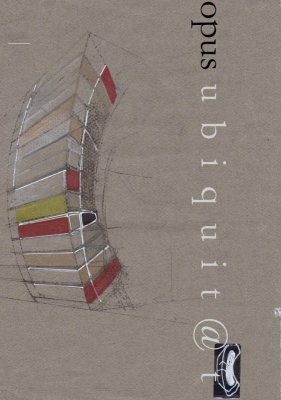

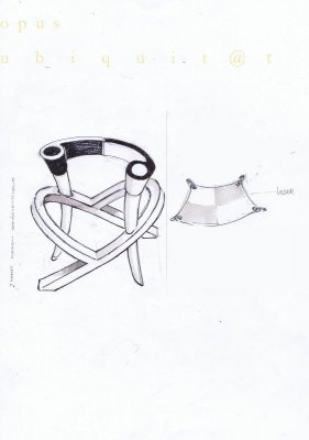

daarom alsnog een paar schetsjes
-het vergt wat inleving want de ladezuil is qua systeem niet direct helder van buiten af
het is een kolom die bestaat uit segmenten die om & om ,zijwaarts (naar links/rechts) uit de
kolom geschoven kunnen worden
eenmaal opengeschoven blijken de inhoudsmaten even praktisch als men doorgaans gewend is (een gelijkzijdige rechthoek)_
en misschien nog wel praktischer
want de lades zijn zodanig 'gestapeld' dat verdere behuizing (kast)erom heen overbodig is.
van boven naar onder overlapt elke ladefront de achterzijde van de lade eronder
dit lijkt ,zoals ik t hier even gauw uitspreek, geen bijster interessant gegeven..
enfin kijk zelf maar,
ben nu al n tijdje zoet,bestand is een keer of tien te groot nondeju!.jpg dan maar wat anders a totem surround system.jpg totem surround system

Zie ik het goed dat je elke lade maar voor één-derde kan opentrekken voor je 'door de kast heen kijkt'?
Als je het ontwerp iets aanpast moet dat ook tot twee-derde kunnen volgens mij.
Opvangen van de zijwaartse krachten heeft nog wel wat aandacht nodig denk ik.
De zijwaartse kracht in de richting van het openen van de lades krijg je wel opgevangen door in het vlak van de staanders een (of meer) paneeltje aan te brengen, bovenin of onderin tussen de staanders.
De andere richting op wordt lastiger zonder het ontwerp aan te tasten.
Hoe heet de kast? De Tetris Toren? :)
Al is de term Tromino Tower misschien preciezer.

dit zijn grove schetsen die al verder zijn uitgewerkt, in technisch opzicht zijn de meeste probleemstukken opgelost.
lade kan er voor ruim 2/3 uit want geleiders lopen voorbij t frame
-van esthetisch belang is de hele geometrie,met name de 3mm ruimte (groeven)tussen de aangrenzende ladevlakken,
wijkt t maar een millimeter ,dan ligt het totaal in zn geheel uit t lood (en degradeert onherroepelijk direct t hele ontwerp
-dank voor je reactie overigens
