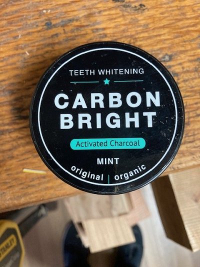

zwarte ca lijm is niet nodig, je kunt wat tandenzwart toevoegen aan de lijm.
Dit werkt perfect, zeker voor taxus.

Dat product heb ik. Ik heb dat stof erin gedaan en toen lijm erover. Dat ging echter daar waar geen lijm was werd het een smeerboel. Ik ga het notendeel overnieuw maken. Nu met een pinkeltje met schroefdraad. Zal nog wel enige tijd duren want mijn los kop is niet meer zuiver. As is iets krom.

Ja, maar zoo moet je het ook niet doen, je moet het door de lijm (2k)mengen en dan aanbrengen, laten drogen en dan schuren. Niet teveel erin doen, je hebt maar weinig nodig.

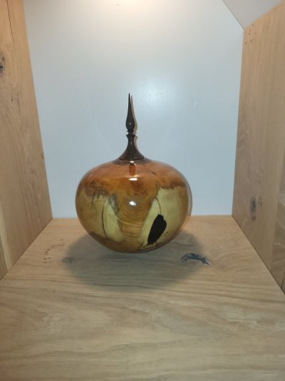

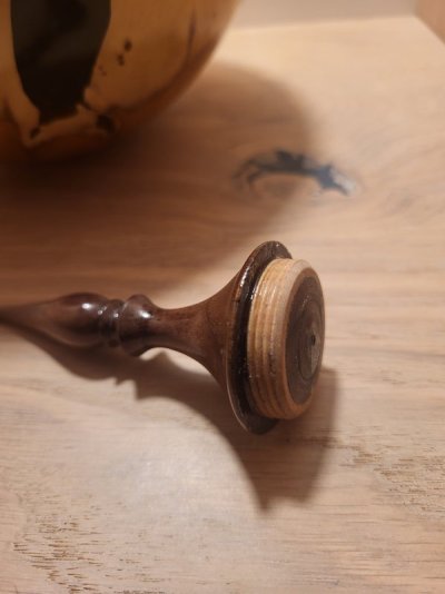

Een hoop geleerd om dit werkstuk tot een goed einde te brengen. Helemaal overnieuw beginnen was sneller geweest. De deksel/pinakel heb ik 4 keer overnieuw gemaakt. Noten breekt een stuk makkelijker dan eiken.
Ik heb de hele ring van noten eruit gedraaid en er een insert in gemaakt van noten met een schroefdraad van steenbeuken. Het pinakel heb ik ook voorzien van een schroefdraad. Helaas is ook dit pinakeltje gebroken maar dat was het topje en daar is niets meer van te zien en ik heb geen stukje noten meer om het overnieuw te doen.
Ik heb deze holle vorm afgewerkt met woodoc20. Ik heb redelijk wat geschilderd maar aan de drie voorgeschreven lagen had ik niet genoeg. Voordat ik dit zonder zakkers had afgewerkt waren er wel 8 lagen opgekomen en natuurlijk ook flink tussen geschuurd. Mijn poging om deze onregelmatigheden weg te poetsen zijn mislukt. Alles ging er af bij het uitpoetsen. Uiteindelijk ben ik meer dan tevreden met het eindresultaat.
