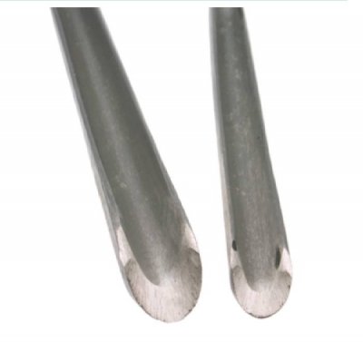

Voor diep uithollen is deze beitel niet bedoeld. In de beschreiving hebben ze het over onder andere een eierdopje.

Heb dit in het Engels vertaald voor mij.
Wat Ik zie is dat dit gebruikt word zoals een spinde gouge, van het midden naar de buitenkant en ook dat eerst een opening boren maakt het makkelijker.
Stijver dan een spindle guts het kan misschien beter werken dan dat, maar erg diep gaat dit niet, of je moet een heel open vorm hebben, zoals een schaal.
