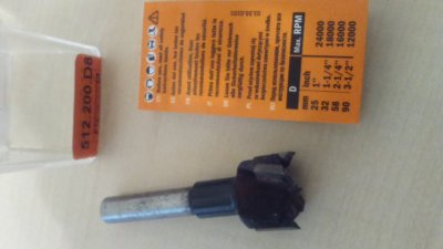

Als je potschanieren met bovenfrees wilt "boren" moet je aan zoiets denken: http://www.geerdinkbv.nl/festool/festool-frezen/festool-beslagboor/ !!inderdaad niet verwarren met cilinderkop boren!! Voor de koopjes jagers onder ons: ecotools heeft ook 1 maat in haar assortiment.
Belangrijk is wel dat je de bovenfrees in het x-y vlak fixeert. B.v. middels een mal i.c.m. een kopierring (zoals dit topic startte).
En de max. r.p.m. niet overschrijdt: deze staat gewoon op het product vermeld.

Op die beslagboren van festool staat een maximum toerental van 27000 op. Maar Festool zegt zelf ze te gebruiken op stand 1 van je bovenfrees.

Kemo, deze reactie kan ik nog niet helemaal (helemaal niet) plaatsen: de cmt boor die je showde is ook op stand 1 niet geschikt voor deze toepassing. Of heb je ons gewoon de verkeerde link gegeven? In dat geval begrijp ik niet waarom de bewerking zoveel moeite vergde... Anyway, sorry voor de herhaling, maar als de frees je straks een deel van de beitel naar je hoofd slingert kan je dat zo maar een rouwadvertentie opleveren. Dat gunnen we je natuurlijk niet.

Ik heb de cylinderkopboor meegenomen van mijn atelier naar huis, en het artikelnummer komt overeen met de cylinderkopboor die ik reeds had opgegeven.
Als je kijkt naar het opgegeven toerental per diameter zie je hoe kleiner de boordiameter, hoe groter het toerental. Aangezien ik boor met 20mm, ben ik ervan uitgegaan dat ik mijn bovenfrees dus op stand 6 mag zetten...

Een docent hout zei mij dat je deze cylinderkopboor mag gebruiken op stand 6 in de bovenfreesmachine. De verbrande aanslag zou geen aardigheid zijn.

Het betreft hier in tegenstelling tot wat ik eerst dacht idd een freesbit. Het is echter niet de bedoeling dat je materiaal verbrand.

1. de freesbit is nieuw, en dus scherp
2. klemmen is onmogelijk bij een op- en neergaande beweging van de bovenfreesmachine

Eerst al eens de juiste benaming toelichten van het stuk freesgereedschap hierboven. Alles waar je wel mee in het hout gaat maar dat niet heen en weer kan gehaald worden eens het in het hout zit noemt men een boor, kan het wel heen en weer in het hout is het een frees. Bij een boor zitten dus geen zijsneden maar enkel een kopsnede met voorsnijders.
Het spul hierboven is dus wel degelijk een boor, ook al past ze in een bovenfreesmachine:p Op de bijgevoegde beschrijving geeft de fabrikant ook per diameter de maximum toegelaten draaisnelheid van de boren weer, door deze hoge max. waarden zijn we zeker dat deze boren geschikt zijn voor gebruik op een CNC, en sommige (de kleinere diameters) ook in een bovenfrees.
Nu, deze maximum toegelaten draaisnelheid is iets heel anders dan de aanbevolen draaisnelheid voor een bepaalde bewerking, of voor het gebruik op een bepaald type machine.
Je mag één ding nooit uit het oog verliezen, hoe hoger het toerental hoe hoger ook de (handmatige)aanvoer moet zijn om toch op een aanvaardbare snijsnelheid voor de boor te komen. Bij een CNC is die aanvoer razendsnel en dat benaderd in combinatie met het hoge toerental de perfectie, hier is totaal geen sprake van brandsporen of abnormaal warm lopen van de boor. De fabrikant heeft ook niet voor niks die boor uitgerust met HM inserts, deze legering is zeer slijtvast en kan heel hoge temperaturen aan en gaat dus niet snel afstompen door het warm worden van de boor.
Heel anders gaat het echter als je deze boor in een bovenfrees stopt, die machine op een zeer hoog toerental laat draaien en dan de boor handmatig en dus redelijk traag in het materiaal gaat brengen, dat geeft een enorme frictie, dus ook plenty warmte met de nodige brandsporen er gratis bovenop. Na een paar minuten werken zie je door de rook niks meer. Als het boorgat iets dieper moet en de boor dus langer in het materiaal draait heb je kans op vuurkooltjes in je boorgat:rolleyes: en dat is toch maar een twijfelachtig genoegen.
De aanvoersnelheid verhogen is praktisch niet mogelijk, ofwel schiet het vermogen van de machine tekort ofwel is de gebruiker niet snel genoeg. Er zit dus niks anders op dan de draaisnelheid te verlagen naar een meer werkbaar toerental, hoeveel dat dan is? Dat is voor iedere bewerking, iedere machine, elk te bewerken materiaal, elk merk boor, etc. anders. De enige manier is proefondervindelijk bepalen wat wel werkt.
Bovenstaande geeft voldoende weer waarom een boor uit HSS in een bovenfrees stoppen geen goed idee is. Dat ding verbrand binnen de kortste keren omdat zelfs de laagste snelheid van een bovenfrees nog veel te hoog is om een aanvaardbare snijsnelheid te bekomen.
