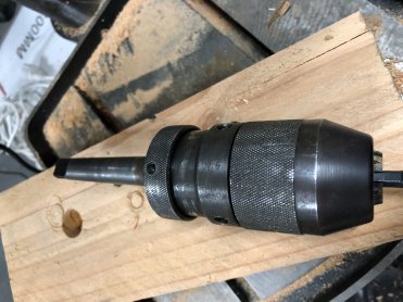

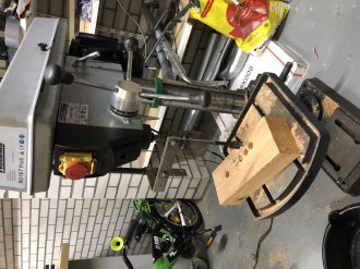

De kop van mijn kolomboor Huvema Profi 16T valt er iedere keer uit. Op internet las ik dat je deze goed moet aanduwen. Dit heb ik meerdere keren geprobeerd, maar dit is helaas niet gelukt. Weet iemand hoe ik dit moet doen?

met een vaartje (klein aanloopje) proberen erin te plaatsen, als ie bijna vast zit helpt duwen niet meer het is een conische as

Als de conus in de boormachine en de conus van de boorkop in goede staat zijn, en niet ingevet (!), dan moet het gewoon aan elkaar kleven. Zoniet, dan is één van de twee of allebei toch niet 100%. Heb je nog een ander hulpstuk (boorkop of boor) die in de boormachine past. en gaat dat beter of ook niet goed?
De conus in de boormachine kun je in principe met een conische ruimer weer in order maken, maar dat moet wel precies recht, natuurlijk.

Normaal zit de kop aan de as waarop een poulie is gemonteerd (van je aandrijving). Bovenop de as zit een boutje. Dit kan eraf draaien en dan valt het geheel steeds weer naar beneden. Oplossing, nieuwe borgveer, slijtring en weer vastzetten.
Plaats anders een foto van het geheel dat naar beneden valt, dan kan ik het je beter uitleggen. Bij mijn Huvema is dat ook al eens gebeurd.

Als je moet slaan is er iets mis. Je machine is voorzien van een morseconus. Als de conus die aan je boorkop zit niet erg beschadigd is, kan het zijn dat er een braam in het uitdrijfgat ontstaan is door het niet gebruiken van de juiste uitdrijfspie. Normaal gesproken steek je de conus van je boorkop in het gat van de machine en druk je het geheel even aan op een blokje hout. De boorkop zal dan vastzitten.

Is de as en opname goed schoon
Spuit eens flink een lading remmenreiniger in de as en over de opname
Wellicht is deze wat smerig

Ik ben nu twee nachtjes weg. Maandag dus eerst maar even schoonmaken en dan voorzichtig vastdrukken met een stukje hout onder de boorkop. Ik laat het weten als het werkt (en ook als het niet werkt ;)) Bedankt!

Anders bij alie een morseconus ruimer bestellen en het gat in je machine even ruimen. Nieuwe morseconus as bestellen voor je boorkop. Dan heb je voor 20 euro alles weer nieuw.

Als ik de boorkop vast wil hebben doe ik wat ik op de LTS geleerd heb. Boorkop erin plaatsen met een tik. Daarna blok hout eronder en de boorkop naar beneden rammen :). Let wel op dat je eerst alles goed schoongemaakt hebt. Dit deden wij vroeger op de LTS altijd en was zelden dat er een boorkop uit donderde tijdens boren.

Op de lts was de passing na vele keren gebruik vast niet meer zonder butsen. Als de pasvlakken netjes zijn hoef je niks te rammen.

Op de conus zaten twee kleine bramen. Weggevijld en alles goed schoongemaakt met remmenreiniger. Het lijkt nu goed vast te zitten. Even komende tijd aankijken of het nu ook echt goed blijft zitten.
