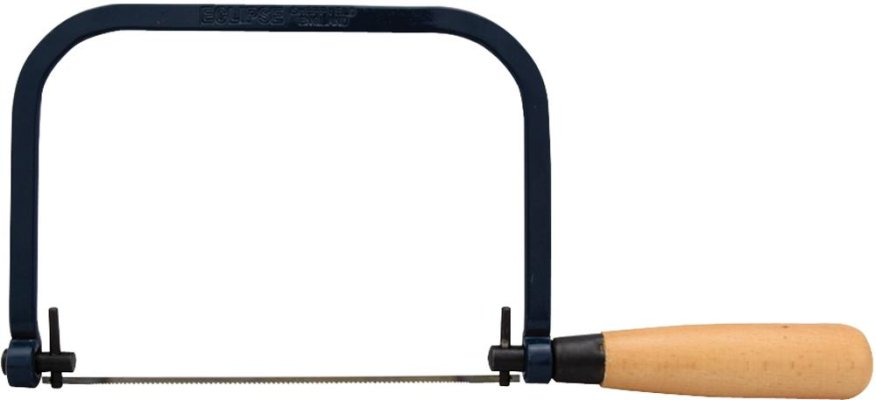

De onderstaande,
Ik heb er zelf ( al decennia lang) twee van een vroegere generatie, toen ze nog verchroomd waren en ook het kader is iets dikker frame. Op de afbeelding zit het zaagblad dat ik ook steeds gebruik: de 14 TPI.
Bij één zaag staat het blad op duwen en bij de andere op trekken. De keuze hangt af van wat je op dayt moment het best kunt gebruiken. Beide manieren van inspannen van het blad , zagen even goed. Ik kocht de tweede lang geleden om samen met mijn neef en nichtjes marionetten te maken.
Het zaagblad kan draaien tov het frame wat veel mogelijkheden geeft, en toelaat om met één instelling zowel in de zaagsneden van de zwaluwstaarten te gaan en dan tussen de zaagsneden het hout naast de borstlijn weg te zagen. Het blad staat dan op iets van een 45 graden.
De zaagbladen hebben pinnetjes, dus het probleem dat hier behandeld wordt, is bij deze Eclipse onbestaande.
Zowel de zaag als de reserve zaagbladen zijn bovendien heel goedkoop.
groeten

De onderstaande,
Bekijk bijlage 137911
Bij één zaag staat het blad op duwen bij de andere op trekken. Ik kocht de tweede lang geleden om samen met mijn neef en nichtjes marionetten te maken.
