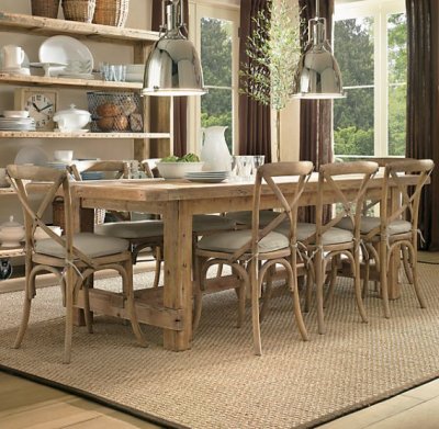

Hoe heb je het H-frame in elkaar gezet eigenlijk? De lange lat aan de twee korte. Het lijkt alsof er iets van duvels in zitten, maar om dat netjes vast te lijmen, moet je lijmklemmen hebben van 1.8 meter, dus dat zal je vast slim gedaan hebben.
Dit is heel anders en ondanks dat dit makkelijker te maken is (hoe heet deze constructie eigenlijk?), vind ik het jouwe veel mooier.
Bron: Restauration Hardware
