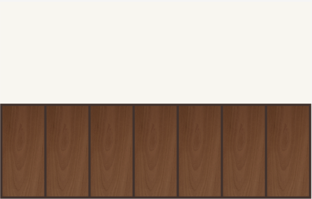

Hoi allemaal,
Mahoniefineer op vochtwerend mdf, balken van 30x40mm en latjes van 14x30mm heb ik behandeld met twee lagen blanke was van Osmo. De panelen de eerste laag met een roller, de latten en balken met een kwast. De tweede laag alles met een doek. Komen de kleurverschillen door de vochtwering van het mdf, en daarnaast de verschillende diktes van het materiaal? Is het mogelijk om met extra lagen de balken en latten net zo donker te maken als de panelen?
Ik hoor het graag!

Er zijn veel soorten mahonie en niet alles wat als mahonie verkocht wordt is mahonie. Onbehandeld mahonie kan je donkerder maken middels beits of kaliumdichromaat opgelost in water. Na 2 lagen was denk ik dat of donkere was of kaalschuren en opnieuw beginnen de opties zijn. Volgende keer even proefjes nemen met reststukken

Kan het zijn dat je balkjes geschaafd zijn en de latten geschuurd, dit maakt vaak al een verschil. Te glad neemt minder kleur op, heb ik van een parketteur. Voordat hun een vloer gaan kleuren wordt alles gelijkmatig met de zelfde korrel geschuurd (180-220). Na het kleuren wordt nog gladder geschuurd, voordat de finale afwerklaag erop komt.
Als je nu over de fineer voelt, voel je dan opstaande vezels….. en voelt dit hetzelfde als de rest?

De latten en de balken zijn geschaafd. Althans dat staat op de bon. Ze voelen echter gladder dan het veneer. Daar voel ik de vezels. Die ik met 240p zachtjes heb geprobeerd weg te halen.
Maar nu zie ik op de bon dat het Sipo is, en niet echte Mahonie 😅
Bij de leverancier had ik het fineer in het echt gezien, en middels de mail gevraagd om "Balken - Mahonie bijpassend bij het fineer". Ik had bij de leverancier expliciet moeten checken of het echt hetzelfde is, maar ik had alleen maar vluchtig gegoogled en dacht gelezen te hebben dat Sipo een soort Mahonie is. Nu lees ik dat het "Mahonie-achtig" is. Daarnaast, zoals jullie zeggen "het ene mahonie is het andere niet". Een waardevolle les!
Osmo raad aan de balken laten helemaal te schaven, maar dat kleurmatchen sowieso wel een uitdaging wordt. Misschien ga ik met een tester wat proberen (ik heb nog klein beetje restmateriaal). Anders neem ik de kleurmismatch voor lief, of probeer het extra aan te zetten

Volgens mij is sipo mahonie wel degelijk een mahonie soort.
Als je de kleuren zo gelijk mogelijk wilt moet je het eigenlijk zelf gaan uitzoeken.
en dan nog moet het eigenlijk altijd enigszins op kleur worden gebracht met bijvoorbeeld een waterbeits.

Helaas komt kleurverschil vaak voor zeker bij verschillende ondergronden en zelfs dan is het niet te voorkomen ( Helaas)
Ja kwam gisteren toevallig filmpje tegen dat mensen vaak te glad willen schuren en dat verf niet meer hecht.

Ik was niet helemaal duidelijk zie ik.
Voor dit werkstuk heeft waterbeits geen zin meer.
joe moet het daarmee op kleur brengen voordat je er was of lak op zet.
