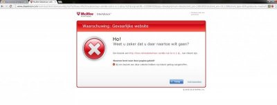

Mijn antivirus een internet security van me slaat op tilt als ik deze link wil bezoeken.
Bekijk bijlage 7713
McAfee is een shit virus scanner. Gelijk verwijderen met het gratis Revo. Maar voordat je dat allemaal doet eerst even het gratis COMODO er op zetten.
Als je alles gedaan hebt, je computer opschonen met het gratis Ccleaner. Daarna loopt het beestje weer als een zonnetje.
Oja............. beiden linken geen enkel probleem. Als twee virus vrij.
Durf te wedden dat er betere en duurdere programma's zijn om je computer te beschermen volgens de "deskundige". Maar dit volstaat volgens deze beun. :D
