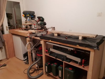

Hierbij een foto van de eerste stap. Vandaag gemaakt. Koelkast gaat weg daaronder komt een freesttafel van 60 bij 100cm een zelfgebouwde. En de bosh pts10 wordt vervangen door de bosg gts10 want wordt helemaal gek van dat dat ding. Zaagblad staat niet recht geleidenrails heeft veel speling. Drama

die bierkoelkast mis ik nog in de werkplaats:).
De opstelling verandert waarschijnlijk nog wel een paar keer. De ruimte-efficiency moet niet ten koste gaan van het gebruiksgemak, dus probeer ook niet te veel in de kleine ruimte te proppen, of machines te veel te combineren.

Helemaal mee eens.. het is ook even een tussenstap. Tot er een werkpkaats beschikbaar is. Maar is wel lastig.. de meeste machines maken het werk allemaak veel makkelijker en nauwkeurig
