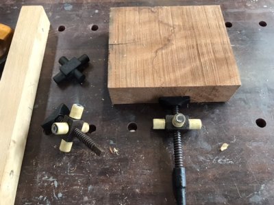

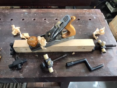

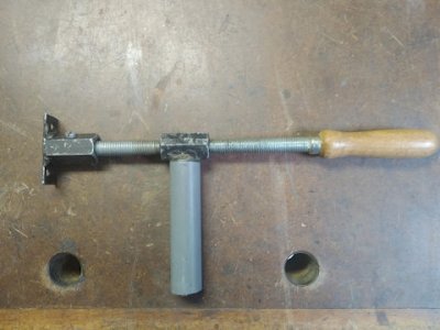

Dit weekend ook even tijd gehad om de kleine bankspindeltjes klaar te maken en aan te passen voor 19mm gaten. Heb ooit van Rick (Masave hout) Een vat vol gekocht.
super makkelijk voor allerlei klem werkzaamheden op de bank.
De pennen van de spindeltjes hadden niet de juiste diameter dus electrabuis bracht uitkomst verlijmd met ca lijm. Hierdoor een zeer strakke passing met weinig kans op schade van de gaten.
Heb nu twee setjes klaar gemaakt en in de verloren uurtjes ga ik nog wat setjes klaar maken zodat mijn cursus banken ook voorzien kunnen worden van 2 setjes. ( 5 werkbanken).
groetnis, Roeland

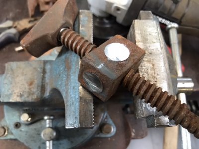

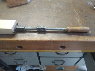

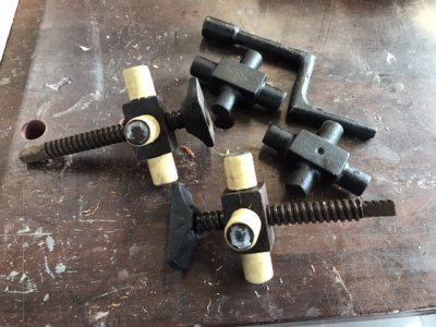

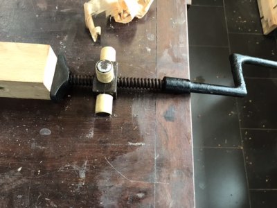

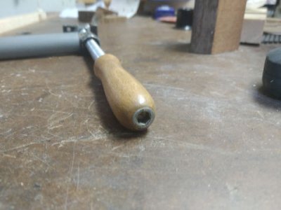

Heb ook ooit zoiets gemaakt van gewoon draadeind en koppelmoeren

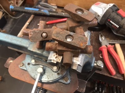

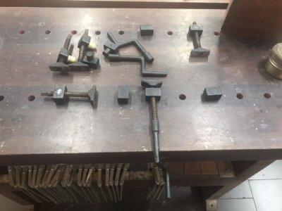

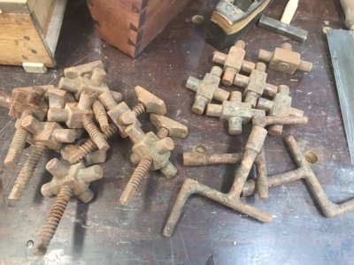

Vandaag ook even tijd gehad om een aantal spindeltjes klaar te maken.
voornamelijk flexwerk, want 4 pinnen per spindel en blok is toch wat overkill. En zo ziet het er een heel stuk beter uit. Voorts de voetjes van de spindels verwijdert , de spindel stak door het voetje in het werkstuk. Dus een ringetje bracht uitkomst het eindstukje natuurlijk na bevestiging weer vast geklonken
zo zag de partij er uit
Groetnis, Roeland
