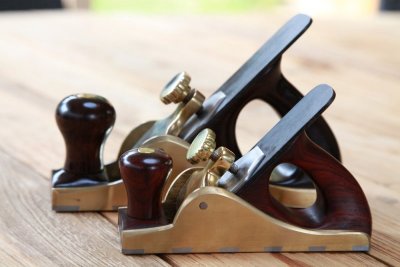

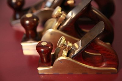

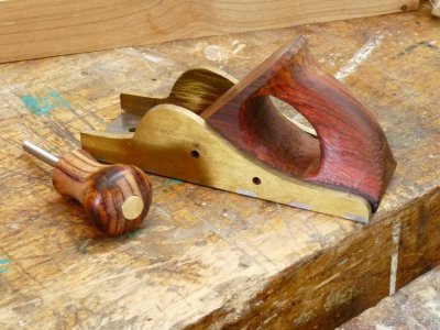

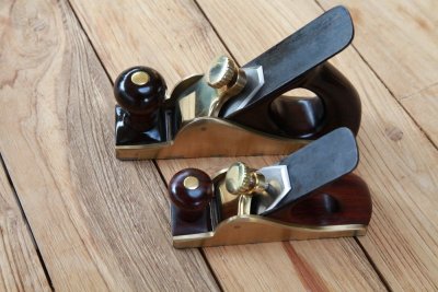

Ik heb laatst nog een gezwaluwstaarte schaaf afgemaakt. Bij dezen schaven is de zool met de zijden bevestigd door middel van zwaluwstaarten in beide richtingen. Hierdoor zijn zool en zijden definitief met elkaar verbonden. Ik had er hier al eens een paar laten zien, maar ik heb nu een kleinere gemaakt, formaat Stanley nummer 1, dus 135 mm lang, met een beitel van 32 mm breed. De zijden zijn van messing (4 mm), de zool van staal (3 mm) en de opvulling is van palissander. Dit stuk bleek een heel mooie tekening te hebben, die vooral direct na het zagen er goed te zien was (zie foto van schaaf die nog niet klaar is, gelukkig werd de kleur wat minder fel). De beitel is van O1 koolstofstaal. Op een van de foto's heb ik een stanley nummer 4 gezet zodat de grootte wat beter te zien is. Het filmpje is een serie van foto's die ik op verschillende momenten heb genomen. Helaas kwam ik pas halverwege op dat idee, maar het geeft toch een indruk van de verschillende stappen.
