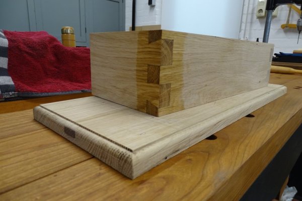

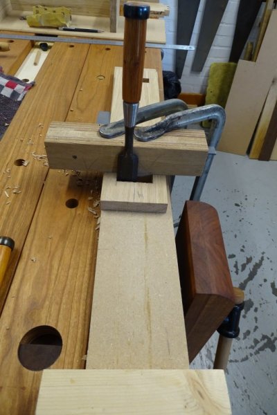

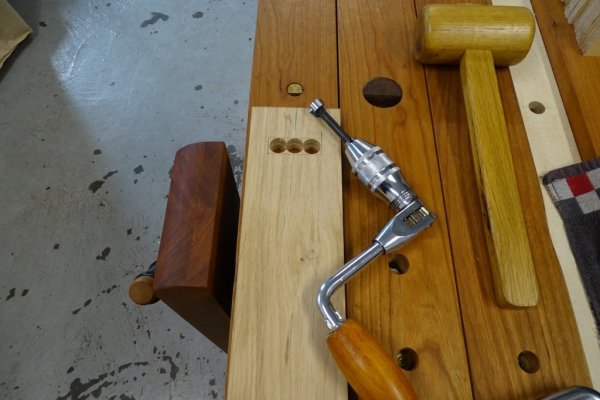

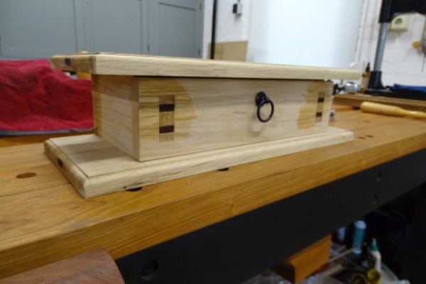

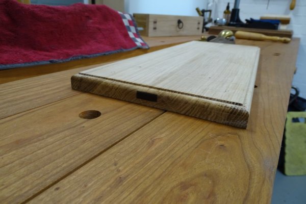

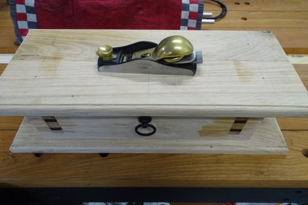

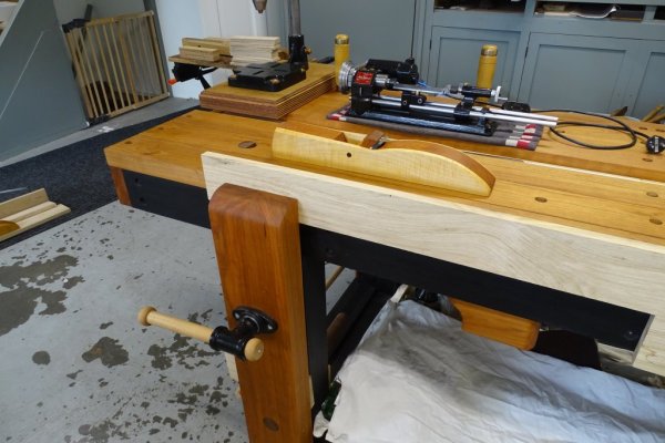

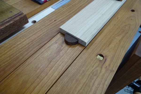

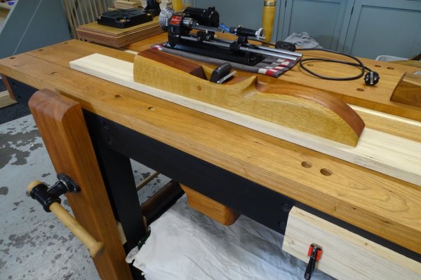

Ik had nog 2 stukken wat slechter eiken liggen maar wel droog dus ik dacht,hier maak ik een mooi kastje van.
2 stukken van 125 cm lang 20cm breed en 22 mm dik.Deze in de lengte door midden gezaagd en om en om verlijmd.
De andere stukken kon ik gebruiken voor mijn lade.
Gevlakt en haaks gemaakt met wat schaven.
Hierna wat aan het experimenteren met wat verbindingen,is aardig gelukt.
Wordt vervolgd,

Mooi hoor, zijn dat nu "luwstaarten" of "zwa-staarten"? :D Waarom heb je 1 zijde recht gelaten?

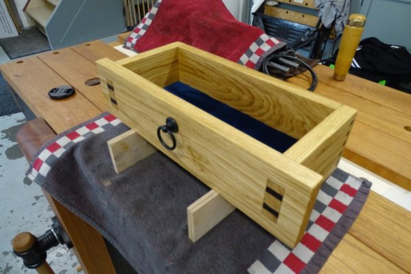

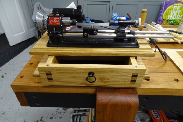

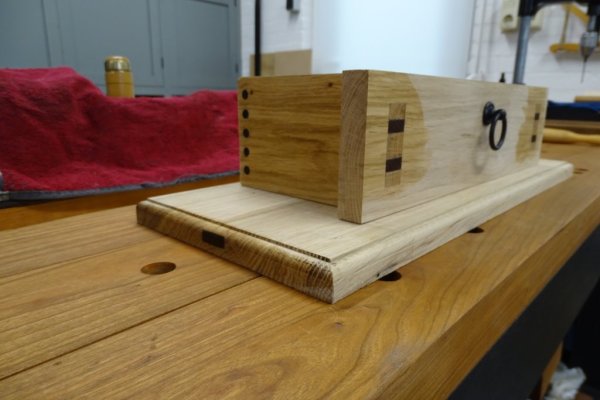

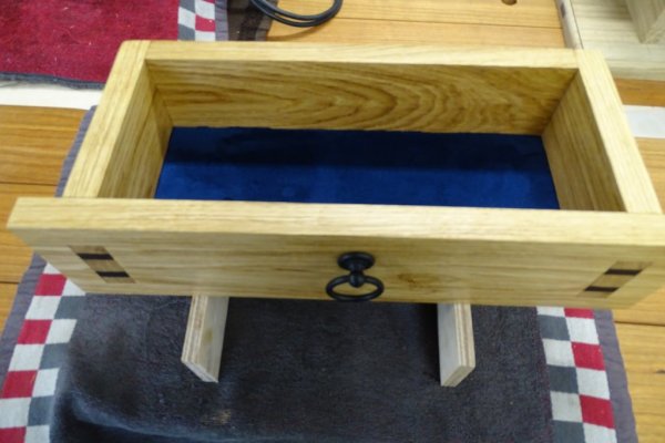

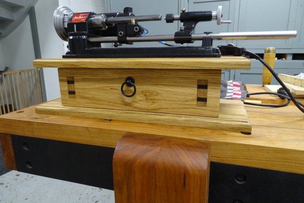

De lade is afgewerkt,staat in de hennep olie en er ligt een luxe bodemplaatje in.
Stukje fluweelstof gelijmd op een plaatje met titebond 3,gaat perfect.
Hennep olie had ik over na het werken met milkpaint.
Bij milkpaint komt de kleur mooi naar voren na afwerking met hennep olie.

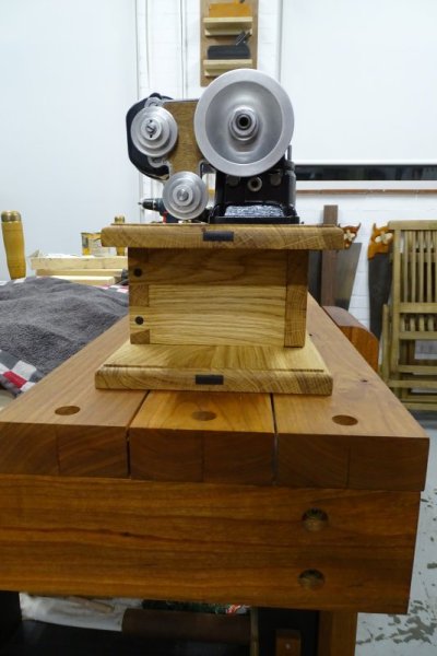

Heel mooi. Wat ik me afvraag is of een tafeltje op een tafel niet ten koste gaat van de stabiliteit? Aan de andere kant bijna alles wat je opspant is in balans.
