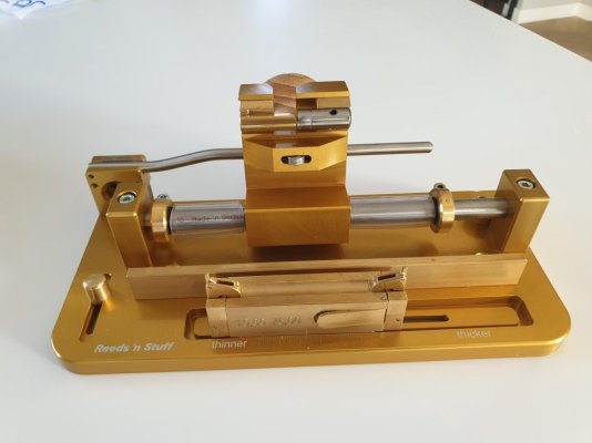

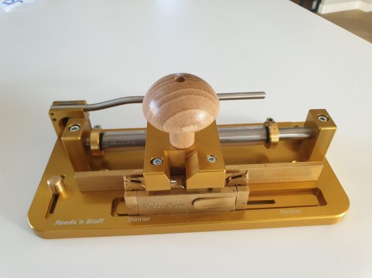

Ik heb een nieuwe 'uitsteekmachine' in gebruik en deze werd geleverd in een kartonnen doosje. Dat is natuurlijk geen porem voor zo'n duur apparaat dus heb ik besloten om er een kistje voor te maken. Ik maak het niet te gek met dure houtsoorten want ik heb hem in gebruik samen met mijn collega en het is niet mijn eigendom. Het is de eerste keer dat ik zo'n kistje maak wellicht zullen er wat foutjes in sluipen.
Een uitsteekmachine wordt gebruikt voor het maken van hobo rieten. Bamboe van een geschikte diameter wordt in drieën gesplitst en na een aantal bewerkingen moet deze op de juiste dikte worden gebracht. Dat gaat dan om vrij nauwkeurig, ik wil dat het midden 0,49mm dik is. Dit 'uitsteken' wordt gedaan met deze machine.

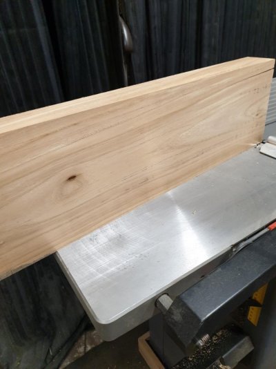

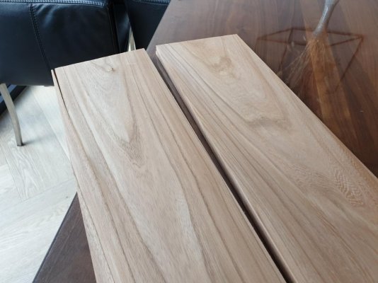

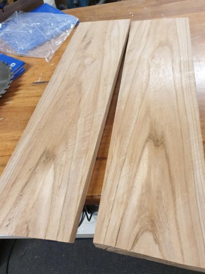

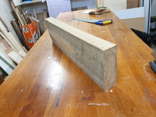

Maar goed, ik ben begonnen met een dikke balk iep van 19 bij 6cm. Daar een stuk van afgezaagd en deze gevlakt. Fijn om te merken dat de Emco genoeg kracht heeft om dit te doen.

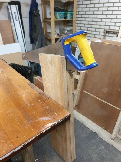

Daarna op de zaagtafel en met de handzaag dit dikke deel herzaagd tot 2 dunnere plankjes.

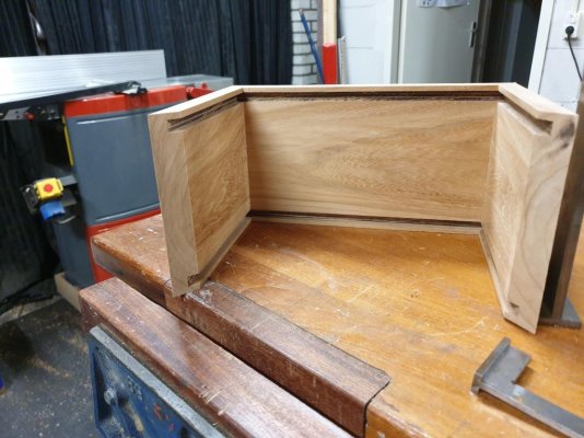

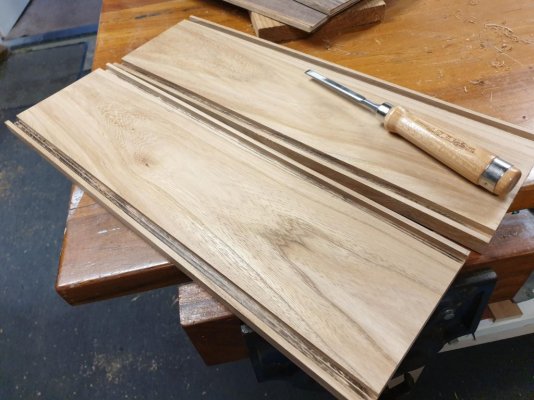

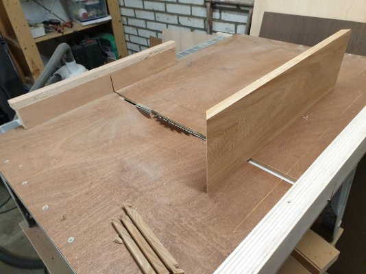

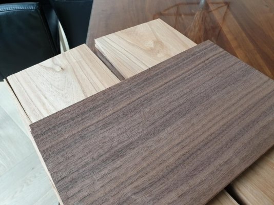

Daarna de plankjes op de juiste breedte gezaagd (wat eigenlijk de hoogte wordt) en op de zaagtafel een groef gezaagd voor de bodem en deksel.

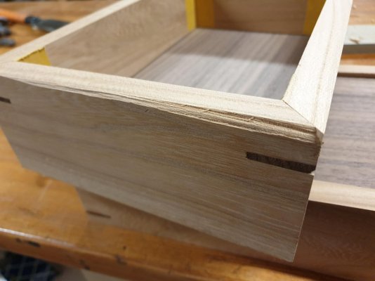

Vervolgens de verstekken gezaagd. Dit ging goed tot de laatste snede. Ik was iets te vlug met het terughalen van de slede waardoor het zaagblad een hoek pakte en eraf trok... Gelukkig kon ik het redelijk goed lijmen, maar dit wordt dus de onderkant...

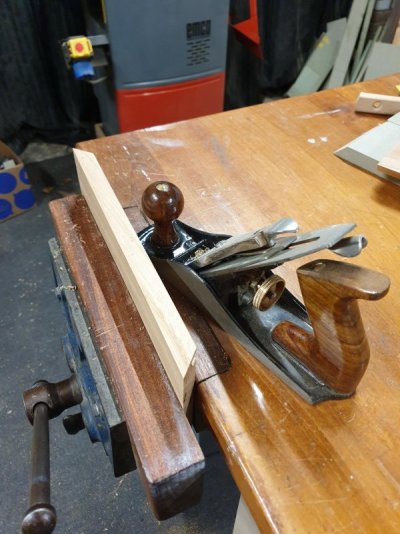

Nog even de zaagsporen verwijderd met de schaaf en een proefpassing gemaakt. Na aanleiding van een eerder topic heb ik de hoeken iets groter dan 45 graden gezaagd. De hoeken sluiten dan idd mooi aan, maar ik moet nog even iets doen aan de kiertjes op de kopse kant.

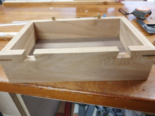

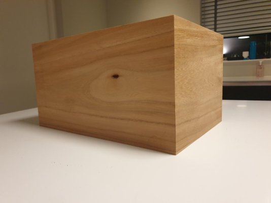

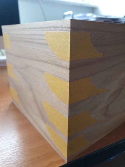

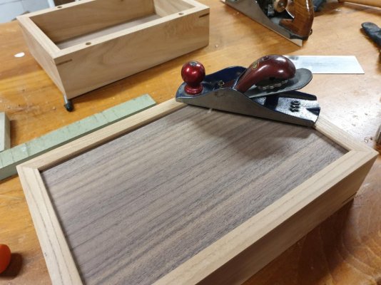

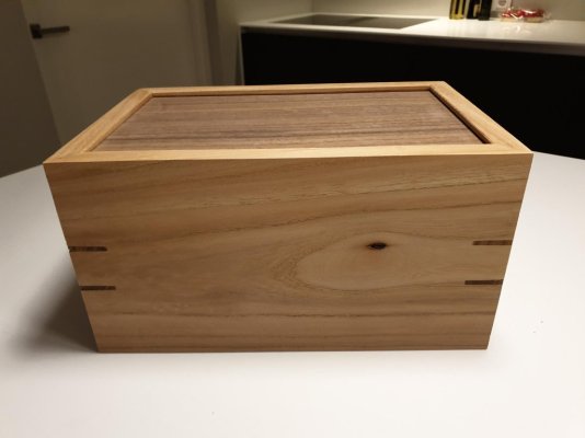

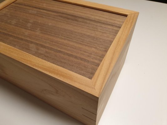

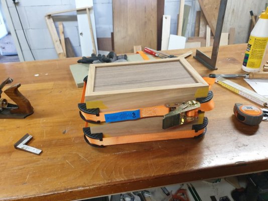

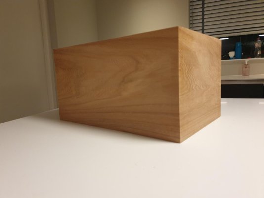

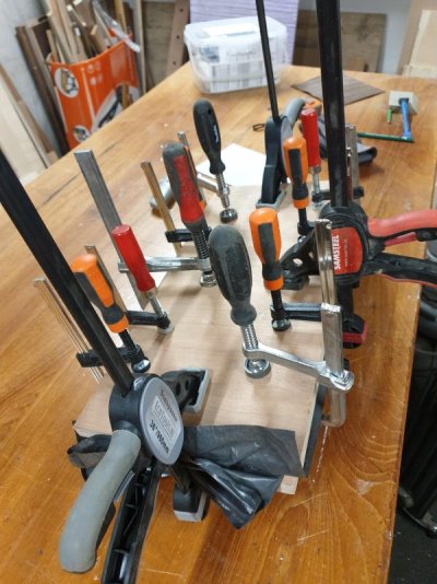

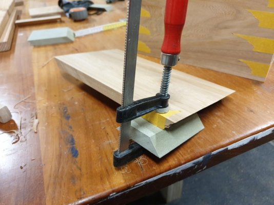

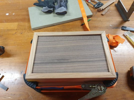

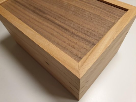

Inmiddels ook het afgebroken stukje bijgewerkt en de verstek er opnieuw aangezet met en bijtel. Een ander plankje met dezelfde hoek er precies opgezet en deze als mal gebruikt.
De kantjes gebroken van de binnenhoeken van de groef nu ik daar nog goed bij kan. Ook de binnenkant alvast geschuurd. Toen kon het geheel in elkaar:
20220202_152629.jpg20220202_152636.jpg20220202_195635.jpg20220202_195649.jpg20220202_195700.jpg
Zoals gezegd moet ik de kopse kanten van de verstekken nog wat bijwerken want dat is nog niet naar wens. Wellicht de volgende keer toch maar meer de 45 graden aanhouden want deze hoek was blijkbaar iets te scherp.

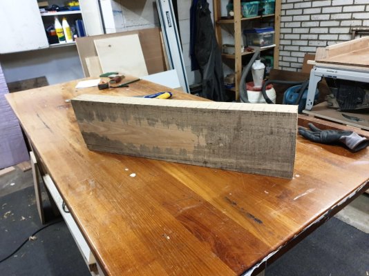

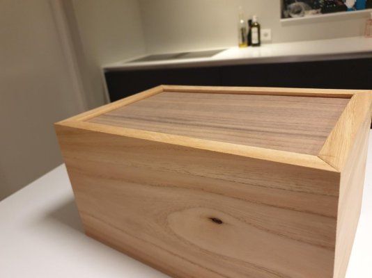

En we zijn weer een stapje verder. Of een stapje terug, het is maar hoe je het ziet. Ik wil mezelf in ieder nomineren voor de grootste kluns van deze challange.

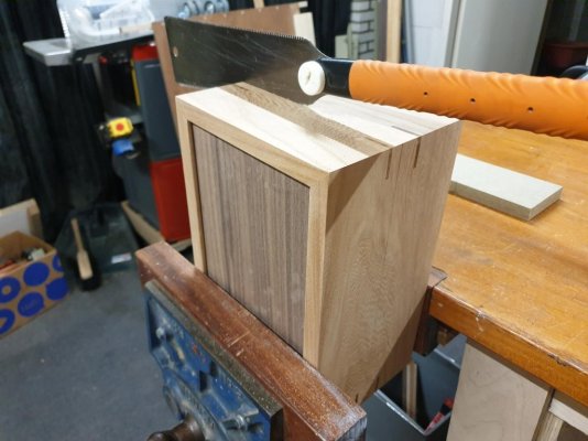

Het begon best wel goed, met het doorzagen van het kistje.
Om zo weinig mogelijk verlies te hebben besloot ik om het met de handzaag te doen en niet op de zaagtafel. Dit ging prima, maar de snedes waren niet zo glad als gehoopt. Dat kan je natuurlijk bijwerken met een groot stuk schuurpapier op een vlakke ondergrond, maar ik dacht: laat ik het eens met een minieme afname op de vlakbank proberen.
Dat ging eigenlijk goed, tot de laatste keer en ik overbleef met een enorm uitgebroken stuk. Achteraf had ik dat natuurlijk kunnen bedenken en had ik een extra stuk moeten aanlijmen oid. Dit was fout nummer 1....

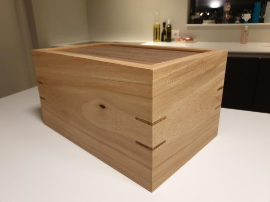

Ik kreeg dit niet meer goed gerepareerd en besloot om het kistje een stukje minder diep te maken door (dit keer op de zaagtafel) er nog een stuk af te halen. Verrassend genoeg liep de tekening nog goed door en ook was er nog genoeg diepte om de machine te plaatsen met de deksel dicht.
Verder gegaan met het breken van de kantjes:

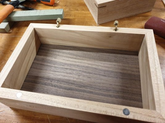

En daarna het boren van de gaten voor de scharnieren en de magneetjes die de deksel dicht houden:
Dit ging prima. De scharnieren zetten zichzelf vast doordat de onderzijde iets uitzet en de magneten zitten vast met secondelijm. En daar zat de 2e fout....

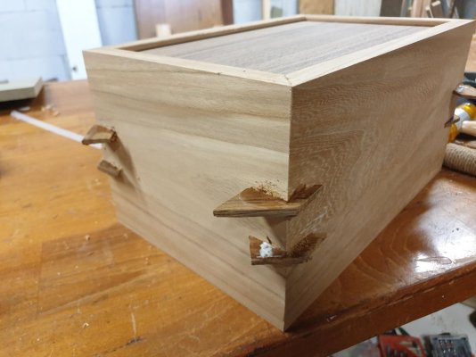

Ik heb totaal niet gedacht aan de polariteit.... En ik bleek dus een kistje te hebben gemaakt waarvan het deksel altijd open blijft staan!!!
Vandaag geprobeerd om de magneten uit te boren, maar ik krijg ze niet kapot.
Dus ik heb besloten om er maar een feature van te maken. Ik heb een soort van zwaluwstaart uitgezaagd en daar komt een stukje notenhout oid in. In dat notenhout kan de weer een magneet, nu met de juiste kant naar boven.
Het is nog best lastig om een zwaluwstaat uit te zagen en beitelen wanneer je kistje al in elkaar zit kan ik je zeggen....
Ik kan mezelf wel voor m'n kop slaan, maar ik ben eerlijk over m'n fouten. Er zullen er vast nog veel volgen!
