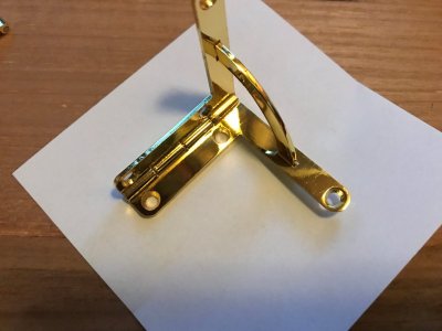

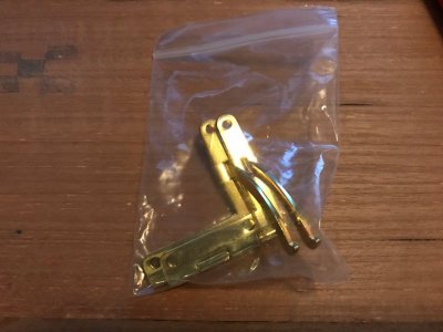

Raymond ik heb de scharniertjes van Alie binnen, maar ik denk dat het dezelfde zijn als die jij gebruikt hebt, ze zijn tenminste even dik zo te zien 1 mm, het zijn uiteraard niet de zelfde als die Baptist heeft. Maar ik vind de scharniertjes een goede prijs kwaliteit verhouding hebben.

Hoi Pel,
Ik heb even close-ups gemaakt.
Ze zijn wel anders, een gaatje minder.
De scharnierkant is 41 mm lang.
De armkant 44 mm.
De dikte is 1,6 mm.
De schroefjes die er bij zitten, zijn voor mijn gevoel te klein.
Ik heb in het kistje langere gebruikt.

Ik zie het nu ook Raymond, die van jou zijn kwalitatief toch beter als die van mij, de scharnier kant is bij mij 31 mm, en de armkant is 41 mm, dikte 1 mm. Ik ben ze nu op mijn scheerkistje aan het zetten, daar had ik toen behoorlijk lelijke scharniertjes opgezet bij gebrek aan betere.

Ik zou toch messing schroefjes gebruiken met een gleuf. Schroefjes mer een kruis passen totaal niet bij zo'n klassiek scharnier, vind ik.

Bedankt.
Klopt, gleuf kopjes zijn altijd mooier. Maar ze beschadigen snel, en dan zijn ze weer niet mooier.
Ik heb tot nu toe nog geen echt goede messing gleuf kopjes gevonden.
Die gleuf kop schroefjes zijn zondemeer mooier maar hebben ook een groter kop als de kruiskop schroefjes, dat geeft problemen als je zo'n dun scharniertje als ik heb, dat kun je niet meer op souvereinen. Als het scharnier dik en breed genoeg is, is dat geen probleem.
