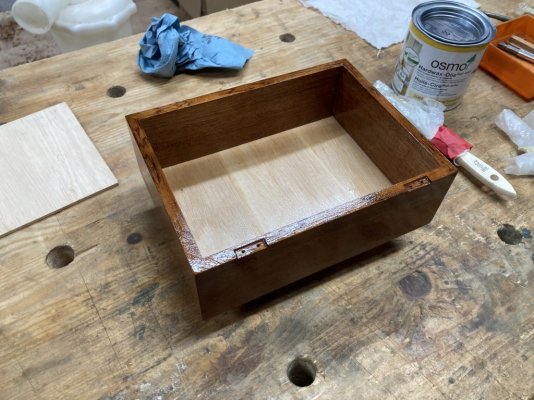

Mooi kistje geworden en ook leuk dat we zo wat meer aandacht voor fineer krijgen.
Heb je ook foto's van de binnenkant en de constructie?
Hoi @jaap, dank voor je reactie. Ik heb 1 foto gemaakt tijdens het afwerken van het kistje:IMG_1801.jpeg
Constructie is redelijk basis volgens mij. Ik heb een groef geschaafd in de wanden en daar een multiplex plaatje in geplaatst tijdens het in elkaar lijmen van de wanden. De 4 wanden zijn in verstek passend geschaafd en de scharniertjes liggen zowel in de deksel als de wanden van het doosje om de deksel zo passend te krijgen. Overigens heb ik eerst alles gelijmd en vervolgens de het 'deksel-deel' eraf gezaagd om zo een goed passende deksel te krijgen.
