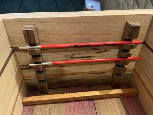

Aan de zijkant wil ik een mini-stellage bouwen waar pencelen in kunnen liggen. De zijkant bleek later geen goed idee te zijn. Dit werd de achterkant. Bij nader inzien vond ik 3 inkepingen te weinig om pencelen in te leggen. Dat heb ik uitgebreid naar 5 inkepingen zodat er 5 pencelen in kunnen.

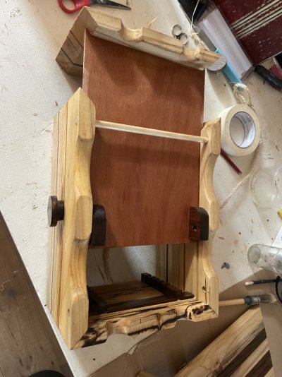

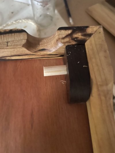

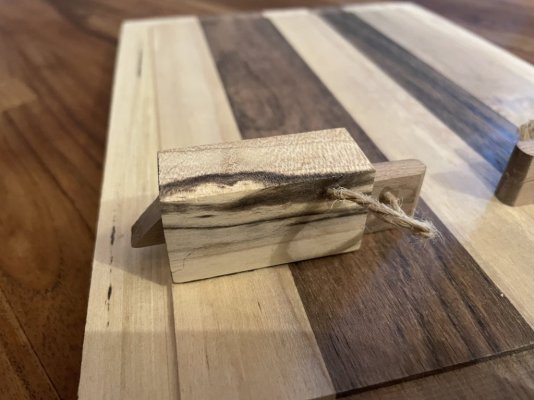

Ik heb wat langer nagedacht om een sluitmechanisme te maken zodat de deksel vanuit de zijkant geopend kan worden. Ik heb daartoe twee schuifscharnieren gemaakt.
Deze lijm ik aan de onderkant van de deksel vast.

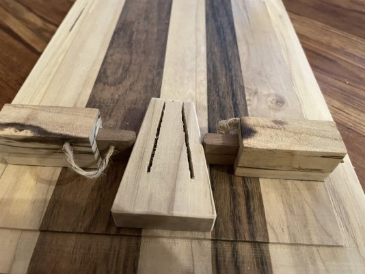

Eerst even doorgaan op de scharnieren. Later kom ik terug om de schuiflade uit te leggen.
De scharnieren zijn gelijmd aan de binnenkant van de deksel. Om te zorgen dat de schuiven er niet per ongeluk eruit vallen. Heb ik de schuiven met touw bevestigd. Ik heb nog wel een manier nodig om de schuiven 'open' of 'dicht' te zetten. Daarom heb ik een wig gemaakt die ik tussen de schuiven zet. De wig kan eruit getrokken worden zodra de zijkant van de kist open is. En zoals je ziet moet ik de wig nog mooi afwerken.

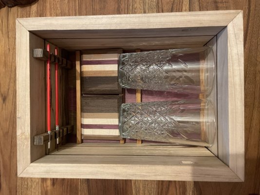

Gedurende het bouwproces heb ik bedacht dat het leuk is om twee glazen met houten onderzetters in de kist te verwerken.

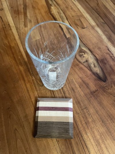

Omdat het bouwproces een sterk iteratief karakter heeft. Heb ik op een later moment besloten dat ik twee glazen en twee onderzetter in de kist wil plaatsen. Dus met de maten van de kist in de hand ben ik langs de winkels gegaan om glazen te meten en te passen. De houten onderzetters zien er complex uit maar dit waren restantstukken van een snijplank.
Om te zorgen dat het glas en de onderzetters niet los in de kist rollen, heb ik van een restantje billoba verhogingen op de bodem gemaakt zodat het glas niet kan rollen. De onderzetter zit strak tegen het glas aan zodat er geen beweging is in de lengte.
En het ophangrek van de kwasten is inmiddels ook geplaatst en in gebruik genomen.

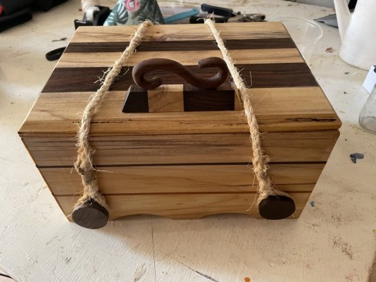

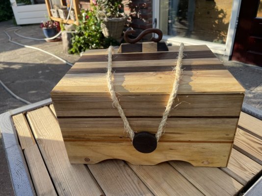

Om de kist een beetje anders te maken, heb ik ook besloten om de kist te verzegelen met touw. Deze foto volgt morgen. De kist staat nu in de druivenpit olie.
Henk H
Hout maakt gelukkig
22 nov 2020
911
765
Nootdorp
En hierbij de laatste foto's
de voorkant.
De achterkant.
