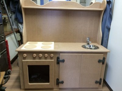

hoe krijgen jullie die hartjes zo netjes eruit? los uit de hand of hebben jullie hier een sjabloon voor?

@karlz94, ik neem aan dat je een pc hebt, daar kun je namelijk ook in tekenen, aftekenen, en met een fostnerboor of speedboor de twee rondingen maken, de rest met decoupeerzaag uitzagen.

@karlz94, inderdaad met forstnerboor en decoupeerzaag. Om een mooi bol hart te krijgen doe ik alsvolgt:
- bepaal hoe breed het hart moet worden, bijv. 80mm
- zet een horizontale lijn van de halve hartbreedte, dus 40mm
- zet een verticale loodlijn vanaf de helft van de horizontale lijn naar beneden met een lengte van ca 80mm
- neem de linker- en rechter uiteinden van de horizontale lijn als center voor de forstnerboor met een diameter van 40mm
resultaat is twee gaten, die elkaar net/niet overlappen
zoek een rond voorwerp dat als mal kan dienen om een mooie gebogen lijn vanaf de de buitenzijde van de geboorde gaten tot ergens op de getrokken verticaal te tekenen. Hoe hoog je de onderzijde van het hart wilt hebben is een persoonlijke smaak. Door de ronde vorm van de zijkanten van het hart ziet het er ' gezelliger' uit.
Groet Willem
Oh, en de gebogen lijn met decouperzaag uitzagen..
