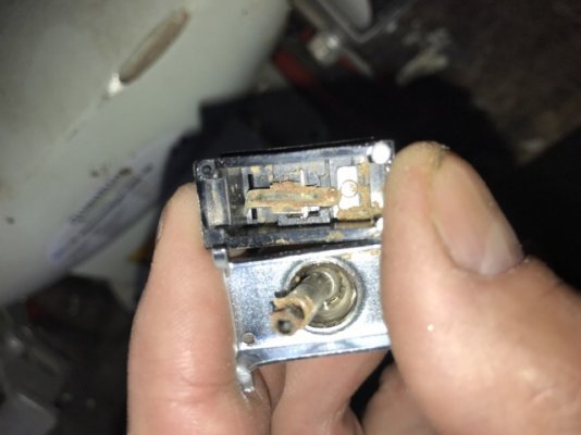

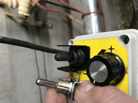

Ik heb de schakelaar vervangen en de motor luistert nu netjes naar de schakelaar. De nieuwe schakelaar heeft wel een beschermkapje dat over de hendel en wartel zit.
Onder de oude, boven de nieuwe. Ik ben zelf technicus dienst na verkoop, wat maakte dat er in mijn hoofd een lampje ging branden. Waarschijnlijk is die defecte schakelaar een bekend probleem. Dat kapje moet het indringen van stof verhinderen. Stof op contacten is nefast voor de goede werking. Ik heb de schakelaar open gemaakt en inderdaad:
er zit stof in de schakelaar. Het mysterie is nu helemaal opgelost.
Dankzij de service van Killinger.
