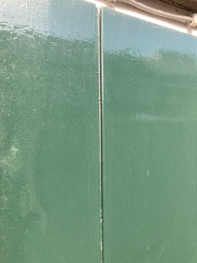

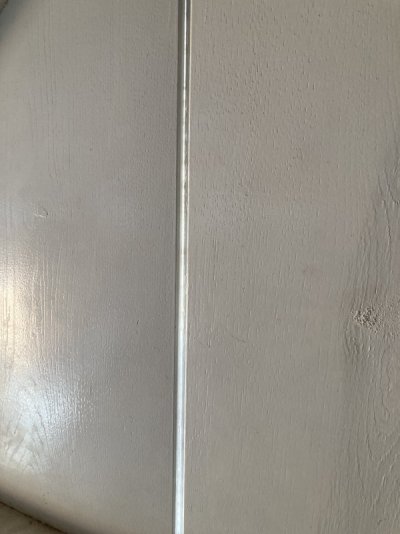

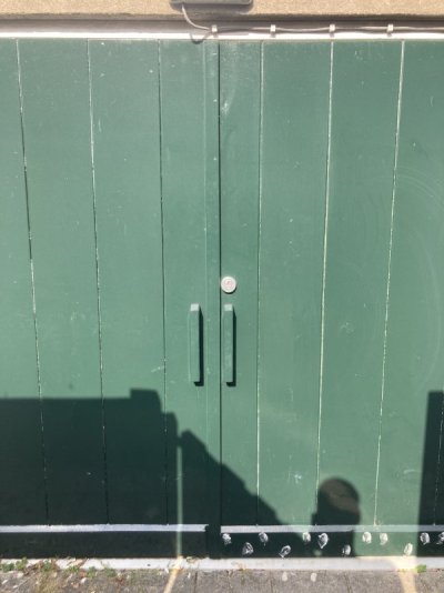

Ik heb vorig jaar (met veel hulp/inspiratie) een dubbele schuurdeur gemaakt van een houten frame met daarop planken geschroefd. Veel van geleerd, paar dingen ook niet helemaal lekker gegaan, maar daar leer je van :) Een van die dingen is dat ik waarschijnlijk de mes-groef van de planken iets te ver uit elkaar heb gezet, na het monteren zijn er tussen sommige planken wat kieren ontstaan. Schroeven zitten van buiten en zijn helemaal weggewerkt, dus kan de planken niet meer dichter op elkaar zetten. Nu lijkt het me vanwege inregenen van water wel dat ik de kieren moet afdichten.
Vraag: kan ik dit dicht zetten met kit, en zo ja, welke kit?
Ik moet toch nog wat schilderwerk doen (zie plamuur op foto) dus dan pak ik dat liever in een keer mee.

Kan je er tussen door kijken? Want je gebruikt messing en groef, zodat de planken kunnen werken, zonder dat je er tussen door kan kijken. Als het weer vochtiger wordt , sluiten de naden zich weer.
Ja, niet veel, maar op sommige plekken valt er wat licht doorheen. Ik heb niet het idee dat t weer helemaal dicht trekt bij vochtiger weer. Heb ook niet vochtregulerende verf gebruikt geloof ik (nog zo’n leermomentje)
10.508
3.848
Kitten knapt het meestal niet van op. Het hout blijft werken en de verf blijft breken. Als je een kit op kleur kan krijgen, valt dat het minste op.
Hmm, heb niet de precieze kleur kunnen vinden, maar wel een redelijk donker groene kit, dat zou natuurlijk wel kunnen helpen. Duur spul (E 35 per koker). Het is zeker wel aan te raden om te kitten ivm inregenen. Ben zelf nog wel wat bang dat het niet heel mooi wordt, maar ja, beter dat dan dat de deur wegrot.

Ik heb iets dergelijks gehad op de schuurdeur di e er al inzat bij de koop. Ik heb het opgelost Den Braven Acryl Exterior dat geschikt is voor buiten en dat kun je na goed drogen gewoon overschilderen en je ziet er niets meer van en de lekkage is ook weg, blijft elastisch. Let wel: goed laten drogen.

Het probleem met overschilderen is, zoals Chevy66 in #4 al zei, dat de kit wel elastisch is, maar de verf die je erop smeert niet.
De verf beweegt dus niet genoeg mee en scheurt.

Goeie lak kan wel wat hebben. Het kitten is bij mij in elk geval een goed succes.
