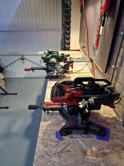

Bedankt voor de snelle reactie, de skil is momenteel niet meer in de aanbieding dus ik denk dat het de parkside wordt.
Voor een hobby toepassing is de Parkside een prima apparaat,
Zie hieronder het verschil in formaat tussen de twee.
De Skil valt dan straks volledig binnen mijn nieuwe werkbank en met en blad die ik kan draaien zal ik mooi vrije werkblad houden.
Dat is inderdaad best wel een verschil in ruimte. Zeker als de zaag niet wordt gebruikt.
Het is iets waar je niet gauw aan denkt bij de zoektocht naar een nieuw apparaat.
Zeker de hobbyisten met weinig ruimte.

Ik heb ook een skil gekocht. Het opbergen gaf voor mij de doorslag in plaats van een parkside.
