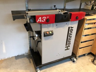

De hoogte moet juist wel veranderen. Door de beperkte ruimte in mijn schuur, moet hij met de beide zijtafels (deels) boven een kastje en mijn freestafel heen kunnen.
Een stalen koker van 6 cm hoog met wielen eronder is precies de juiste hoogte.

Vanochtend om een uur of 10 stond er een vrachtwagen voor de deur met een pakketje. Nou ja pakketJE, 300 kg gietijzer...
Mijn Hammer A3-31 met silentpower spiraalas is geleverd!
Ik heb de pallet waar hij op geleverd is op plankjes gezet om 'm even hoog te krijgen als het onderstel dat ik had gemaakt voor de vandiktebank. Door de mogelijkheid om de A3 met de palletwagen op te tillen en te verplaatsen, heb ik 'm zo op het onderstel gezet door die achter de pallet te zetten (wel vastgemaakt met een spanband zodat die niet kon wegschuiven) en de machine simpelweg een meter opgeschoven. Wel met een paar bouten vastgezet (door de gaten van de pootjes van de originele rijinrichting) om te voorkomen dat die gaat schuiven. Wat met zo'n brok gietijzer wel meevalt denk ik, maar toch maar gedaan voor alle zekerhied.
Een eerste proefschaaf gedaan met een simpel balkje vurenhout, geeft een supermooi en glad schaafbeeld.
Binnenkort maar eens wat andere houtsoorten gaan opsnorren en de machine daadwerkelijk aan het werk zetten...
Ook weet ik nu hoeveel ruimte ik over heb om mijn freestafel te vernieuwen. De huidige moest worden ingekort om ruimte te maken voor de Hammer. Maar een van de ladekastjes die ook plaats moest maken, past precies in de ruimte die ik nog over heb, dus die ga ik verbouwen tot freestafel denk ik.

Waarom geen vierkant frame waar de machine invalt? Door de wieltjes dan met plaatjes aan de hoeklijn te zetten veranderd de hoogte als je dat niet wilt ook nauwelijks
Zie de foto's in het bericht hierboven, dan snap je waarom ik geen frame heb gemaakt waar de machine invalt. De tafelbladen moesten over de kastjes links en rechts heen kunnen gaan.
Het frame is nu een koker van 4 x 6 cm met tussen het frame en de wielen nog eens een opvulplaat van 2 cm staal.
